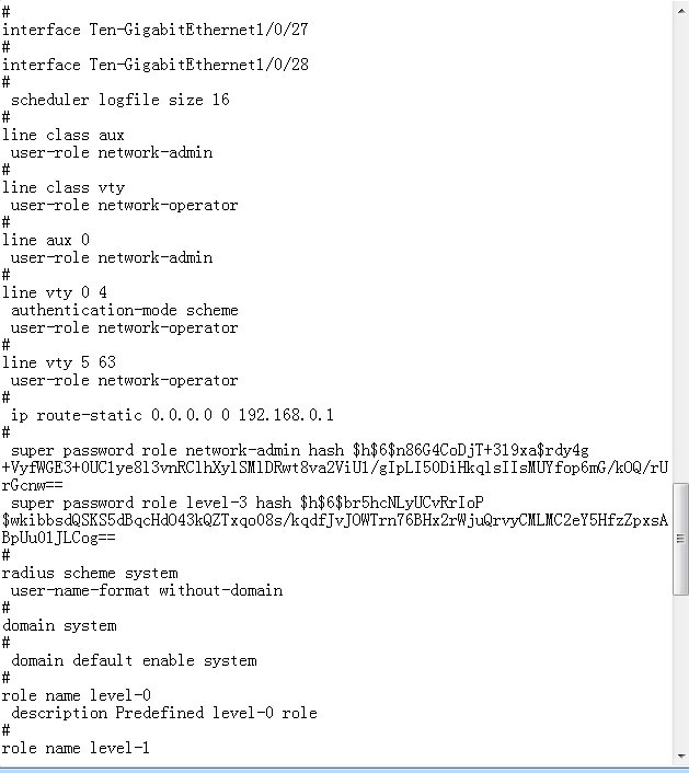

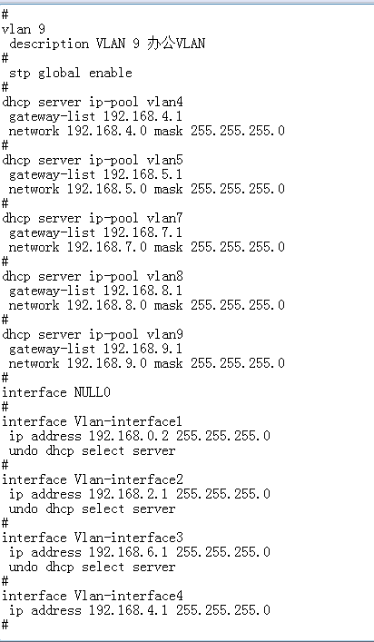

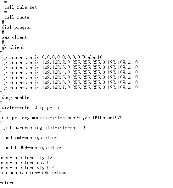

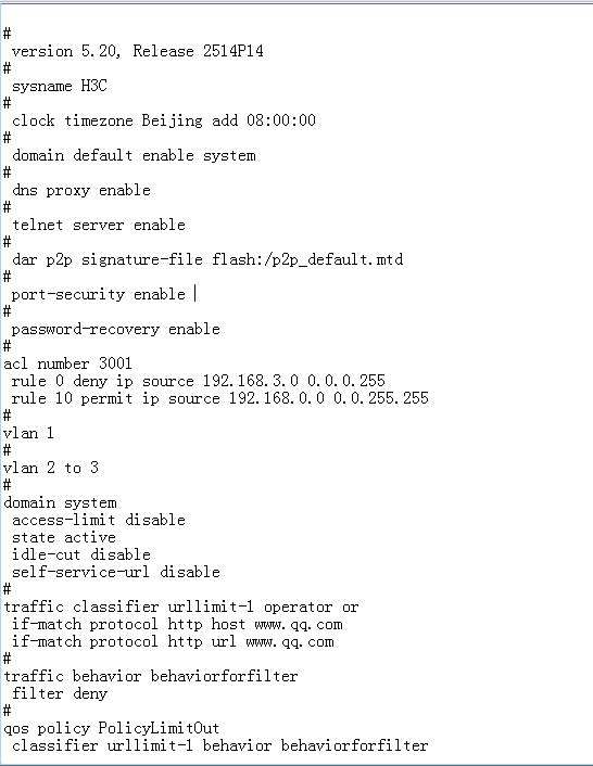

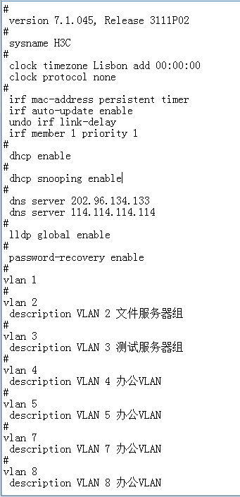

三层交换机已经设置OK了,内网都通,和MSR2600接好后,三层交换机1口设置为VLAN1  地址192.168.0.2    接到MSR2600路由器4口上,路由管理地址设置为192.168.0.1    三层交换机已经做了默认路由,现在通过三层交换机访问路由器,访问不了,ping不通192.168.0.1,   我一网络小白,请各路大神指教!谢谢!
以下是交换机和路由器的配置文件
路由器配置
粉丝:116人 关注:0人

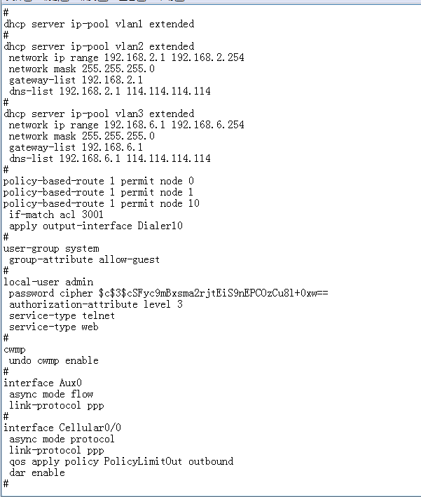

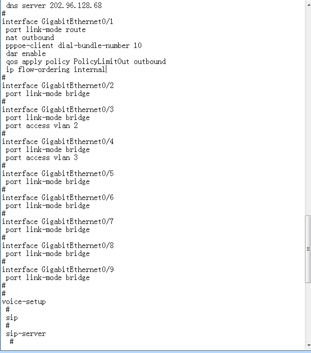

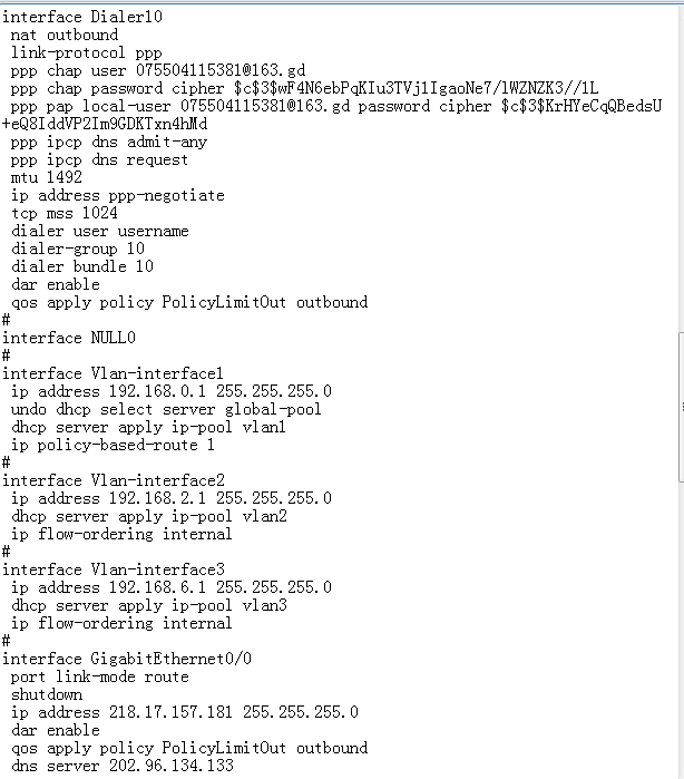

你路由器4号口是vlan3, 不要连这个口,你练到5-9任意一个口就能通了,另外路由器回程路由写的是192.168.0.10,客户说你交换机vlan1地址是192.168.0.2,这样其他网段是上不了网的,修改方法如下:
修改交换机vlan1的地址为192.168.0.10  (保证没有其他交换机用这个地址)
