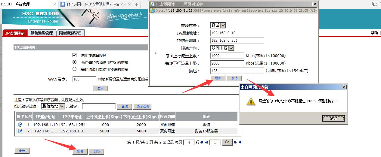

做了超网,在IP流量限制里,只能254个总IP,如果设置254个以上?
2019-08-20提问
  • 1收藏,1993浏览
掩码-1,比如当前是255.255.255.0(24位掩码),掩码改成255.255.254.0(23位掩码),这样就能扩充IP地址了,但是要自己规划好,不要出现IP地址冲突的情况
回复zhiliao_5es1G:
哦哦,那这个没有办法,有这个提示,就是已经到设备的最大规格了
风干工程师肉干要不要 发表时间:2019-08-20 更多>>
可能我没表达清楚,我问的是设备的设置,超网已经做好了,但是在这个设备里设置流量控制,设备提示最大总IP只能254个,如果突破这个限制,或者有其他什么办法设置呢?
zhiliao_5es1G 发表时间:2019-08-20
回复zhiliao_5es1G:
