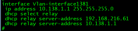

    各位大侠!求教一个问题。
     华三S10500系列交换机,在一个Vlanif里做两个relay地址,其中一个relay 10.138.1.1是DHCP网关,这个DHCP地址池在交换机上做的,另一个relay 192.168.216.61不需要获取地址的,是一台升级服务器,需要监听到获取地址的终端。现在想问这种做法能否让接进来的终端正常获取地址,并且被另一个升级服务器监听到数据。

relay 10.138.1.1 //这个不可以。 指定的DHCP服务器的IP地址不能与DHCP中继的接口IP地址在同一网段。否则,可能导致客户端无法获得IP地址。
