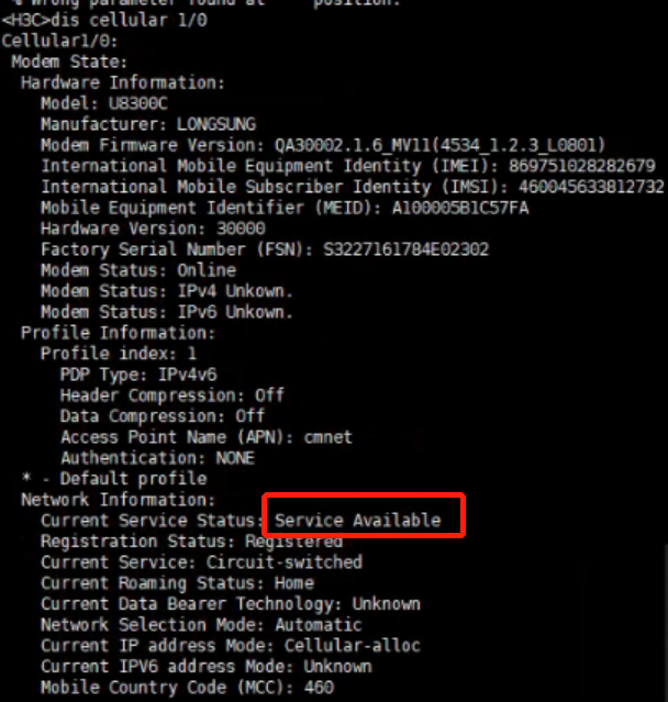

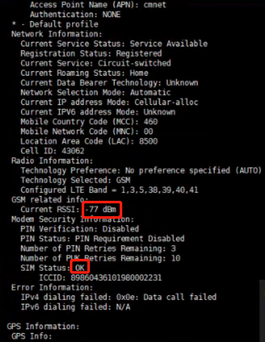

log报错Controller Cellular1/0: IPv4 dialing failed. Reason: Data call failed。
当前选择的GSM网络,是2G网络,2G没法上网的
首先确认这个卡是否开通了3G或者4G业务
如果是开通了,可以在3G接口下用mode命令强制3G或者4G模式,再观察下信号强度,看看能不能上网

LTE related info: Current RSSI: -68 dBm Current RSRQ: -11 dB Current RSRP: -98 dBm Current SNR: 3 dB Tx Power: Invalid 强制4G后还是不能上网
zhiliao_Y8mEj 发表时间:2019-08-20
强制3G呢,4G看RSRP信号值,-98接近于无信号
风干工程师肉干要不要 发表时间:2019-08-20
会不会是欠费了啊
