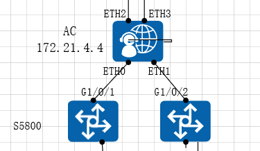

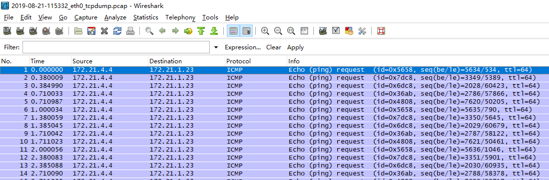

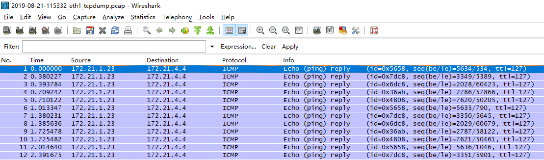

两台S5800堆叠,1/0/1和2/0/1链路聚合,上联深信服AC。终端计算机172.21.1.23访问不通AC地址172.21.4.4,但能通出口防火墙,在AC上抓包显示,AC通过网桥1ping计算机,而回显包走网桥2去了,网桥2是没有地址的,才导致ping不通。S5800要怎样设置才能使数据包走网桥1,是不是跟链路聚合的负载有关,还是可以通过设置路由策略来实现,望大神赐教!

与Ac是二层聚合?
回复hillo:
网桥指的就是S5800吧,交换机S5800是二层透传还是三层转发,两个设备堆叠就是一台设备了,S5800-1上的地址同时在2上也是存在的,首先报文从哪个框上来是下面设备发出的报文,交换机决定不了,报文到了交换机后,交换机根据硬件进行转发,两个设备堆叠的话,不论从哪个框上来都是可以转发出去的。

是的
