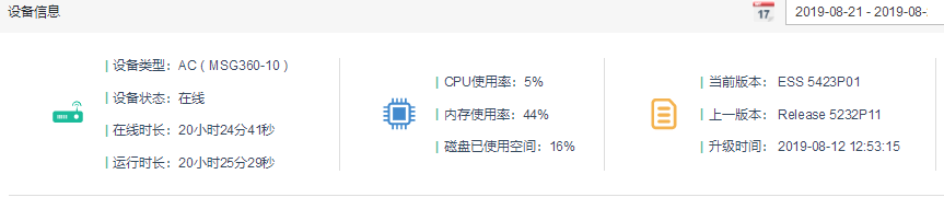

是不是最近升级了版本? 现在的版本是什么
zhiliao_NhjA1 知了小白
嗯,是升级了版本,这是刚刚截的图,AC的状态
好的,我试一下,感谢!!
zhiliao_NhjA1 发表时间:2019-08-21 更多>>
建议先回退到之前的版本
SMSAMA 发表时间:2019-08-21
好的,我试一下,感谢!!
