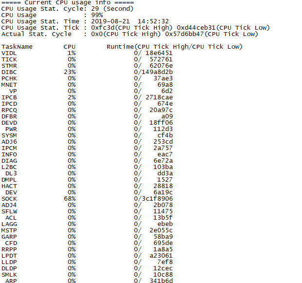

H3C S12508 CPU使用率高,请问如何解决?
CPU使用率
TASK DIBC和SOCK进程占用率较高

是nat进程,你去检查一下是否有NAT转换的配置,比如这样的:
nat address-group 10 10.88.1.94 10.88.1.94
interface Vlan-interface700
ip address 20.20.20.2 255.255.255.252
nat outbound 3700 address-group 10
因为125设备的NAT是软NAT,所有报文都要上送CPU处理,比较耗CPU资源,导致了CPU高, 因此不建议125使用NAT。
建议:
1:删除125设备上的NAT功能,看看CPU是否可以恢复到正常。
2:如果要使用NAT功能,建议使用其他设备来实现NAT。
