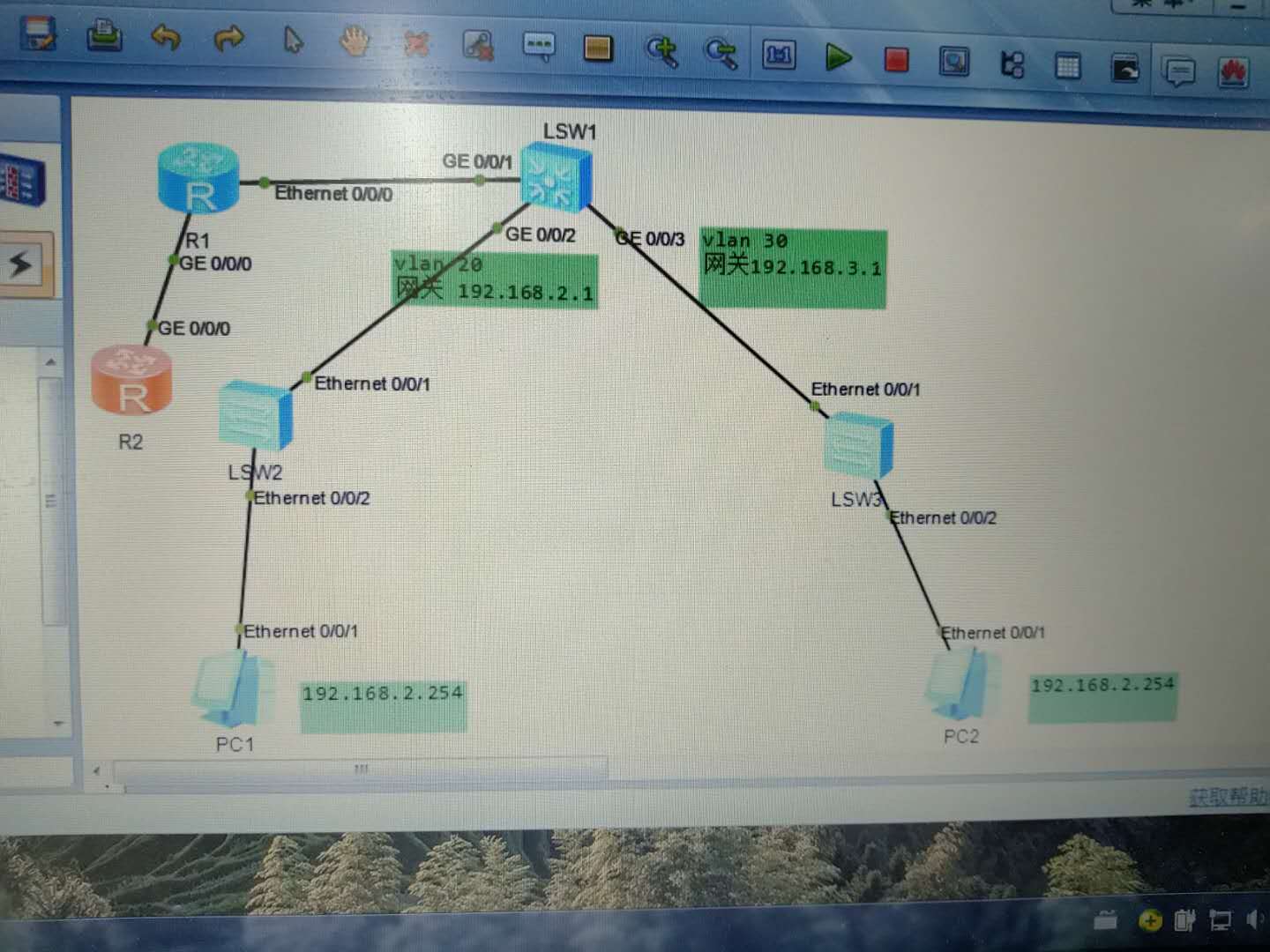

如图所示,R2为上级公司路由器,R1为本公司路由器,LSW1为核心交换机,划分2个VLAN,DHCP分配IP地址,网关如图,接口分别为002和003,下分别接入层交换一个LSW2和LSW3(未做配置),现在两台电脑都可以获取到IP地址,并可以互相PING通,而且可以PING通本级路由器的下联接口IP,PING不通上联接口IP,在本级路由器里可以PING通vlan20和30的网关,但是PING不通两台电脑,请问是怎么回事。

R2和LSW1有没有写静态路由互指?

路由器上没有指向交换机的路由吗?

写了,从r1ping 192.168.2.1 可以通,ping接入交换机下面的电脑不通

看电脑的防火墙关了没,终端上有没有网关地址,另外把交换机上的生成树关了

改了一个路由信息,现在路由可以ping通主机了,但主机还是不能ping通路由,核心交换机静态路由ip rou 0.0.0.0 0.0.0.0 路由器下连端口ip

路由器上的回程路由怎么写的?

0.0.0.0 0.0.0.0 上级路由ip

路由器上没有指向交换机的路由吗?
