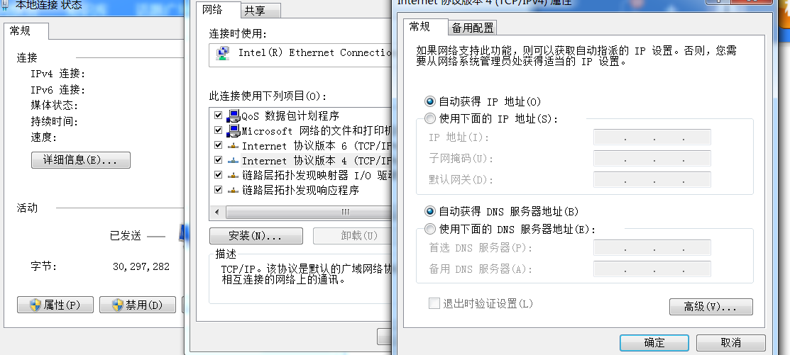

您的获取方式应该是自动获取的,可让PC的地址不通,具体可以这样操作:
(1)打开网络和共享中心;
(2)点击本地连接--属性--internet ipv4(双击);
(3)选择使用下面的IP地址(该地址为您想要的同网段地址),然后确定,就将电脑的地址静态绑定了。
