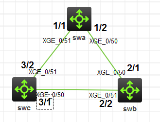

堆叠没成功,反复报错can't receive irfpkt,please check。三台交换机都显示还是master

三台设备的版本是一致的吗?堆叠编号是否是对应的,可按照如下图创建irf-port
接口使用的是SFP+口吗?查了下手册: S5500V2-SI系列交换机可以使用SFP+电缆或SFP+模块和光纤来实现IRF连接。

版本确认一致。没有做环形,没有连接1/1和3/2,按说也不应该报这个错吧

可能是配置或者物理连接问题,把配置和你的连接发上来看看,配置好之前先别连堆叠线,配置好后再连接堆叠下,堆叠口交叉连接,比如,A端的1/2口,连接B端的2/1
