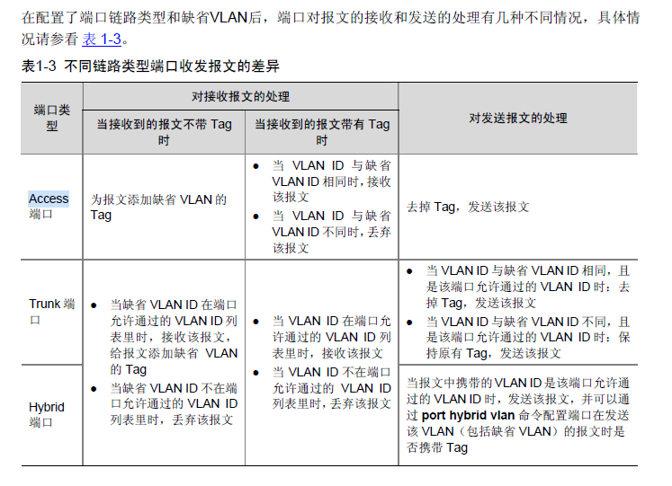

trunk端口一般是接另一个设备的,access接口才是接电脑的。
我查了一下,这款路由器不只支持基于端口的vlan 4. VLAN类型 目前,路由器支持基于端口的 VLAN。 基于端口的 VLAN 是最简单的一种VLAN 划分方法。您可以将设备上的端口划分到不同的VLAN 中, 此后从某个端口接收的报文将只能在相应的VLAN 内进行传输,从而实现广播域的隔离和虚拟工作 组的划分。 基于端口的 VLAN 具有实现简单,易于管理的优点,适用于连接位置比较固定的用户。

VLAN 根据划分方式不同可以分为不同类型,下面列出了6 种最常见的VLAN 类型: . 基于端口的 VLAN . 基于 MAC 地址的VLAN . 基于协议的 VLAN . 基于 IP 子网的VLAN . 基于策略的 VLAN . 其它 VLAN

电脑改成192段地址的时候,把接口的pvid改成vlan1才能通
接口不能配置sub地址的话没法实现

接口不能配置sub地址的话没法实现
