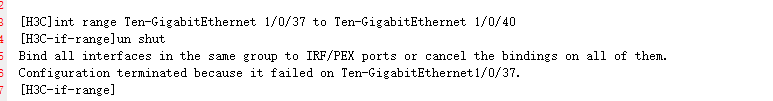

我有两台LS-6520-42QF-EI,用2条万兆SFP线路通过交换机39和40口就进行双线绑定方式irf配置

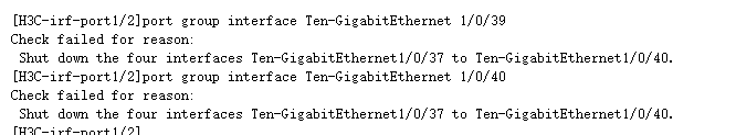

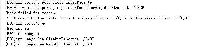

我按照手册配置流程,先将39 40口进行shutdown操作后,进入irf-port端口组,添加这2个端口,但系统提示需要将37-40口都shutdown才能添加。于是我就把37-40都做了shutdown。irf-port添加完成也提示成功,然后我需要undo shut时,提示4个端口都无法打开。具体报错如下,两台机器都是如此问题,所以目前irf无法组建完成,请帮忙指导下,谢谢!

通过int range进入37到40,然后执行shut报错吗

我就是按照这个步骤做的,但从加入端口开始就有差异,它提示必须4个口都shut,然后我就把37-40都shut了,然后加入irf-port就ok,但搞完后undo shut就出问题了
端口下没有配置,我只要2个端口加入irf端口

你单独1/0/37到1/0/40下边啥也没配置吧?另外,加的时候是这4个口都加入irf端口了吧对
时光记忆srp 发表时间:2019-08-23
shoulham 发表时间:2019-08-23
zhiliao_oqamO 知了小白
看提示是这四个接口,需要四个一起作为irf口,或者都不做,手册里有没有介绍啊。

问题解决了,S6520系列产品需要4个口做一组irfport,所以需要把37-40口全部shut后都放到irfport内,再对37-40口 undo shut就好了
