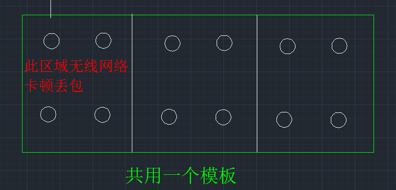

AC控制器中有三个模板,其中A模板绑定一个ap组,ap组下有12个ap,ap均匀分布在三个区域,其中一个区域中4个ap发出的无线网路特别卡顿,经常丢包!其他两个区域的ap无线网络都正常,想问一下是什么原因,另外两个模板的无线都很稳定!如何排查?请大神指点

几种可能性
1、此区域有线链路有问题,有线链路延迟会叠加到无线
2、信道规划不合理
3、功率配置不合理,导致终端连接不到最优AP
粉丝:45人 关注:0人
1、首先确认一下卡顿区域的有线网络怎么样,有线没问题再排查无线;
2、做一下最基本的无线网络优化,比如调整信道、功率等等;
3、可以下载一个小软件检查一下无线环境,有基础的话可以直接查看AP的空口利用率
4、可以断开另外三个AP,单独拿台电脑测试单个AP。
最后那个channel 1 改成 power xx ,一般范围是15-20 ,根据实际情况调整

配置的话应该没什么特别的,因为你其他点位AP都是正常的。按照那个思路可以排查看看,感觉还是跟环境或那个区域的有线网络有关。

我通过ac去pingap,显示都正常,会不会与交换机上非ap网线有关系
温暖或倒影45 发表时间:2019-08-24
无线丢包卡顿 常见的就是有线不稳定 或者 干扰 ,ping正常的话就可以把其他AP都停掉,只留一个测试看看,测试期间改一改信道什么的
