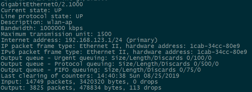

如图,出方向的drop一直再增长

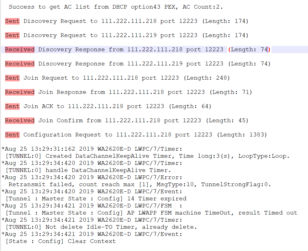

AP通过ICG3000 跨互联网组网,现在无法注册到AC,通过debug抓包看AC,AP已交互,
最后AP申请加载配置 Sent Configuration Request 以后,应该是超时,然后重新下一轮的交互,直到AP重启
所有怀疑与路由器子接口丢包有关,麻烦大家帮忙看下

用的是ICG的子接口和ap通信的吗?试试改小mtu和tcp mss

之前子接口下配置了TCP MSS 1280,发现有出方向丢包删除了,还是增长

可以试试找工程师帮忙定位下,看看是否版本或者其他未知原因导致
