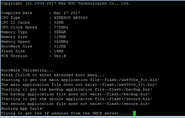

WA4320-ACN-C瘦转胖
2019-08-26提问
  • 1收藏,2172浏览
WA4320-ACN-C如何从fit改成fat?我从笔记本上用putty直连AP,出现如下报错
粉丝:52人 关注:4人
https://zhiliao.h3c.com/Theme/details/21466
可以参考一下这个案例
苏白 一段
我给你个思路,fit AP 重启进入bootrom,修改ap模式,导入fat版本,制定重启文件,最后重启。。。这些在ap操作手册上都有吧。
