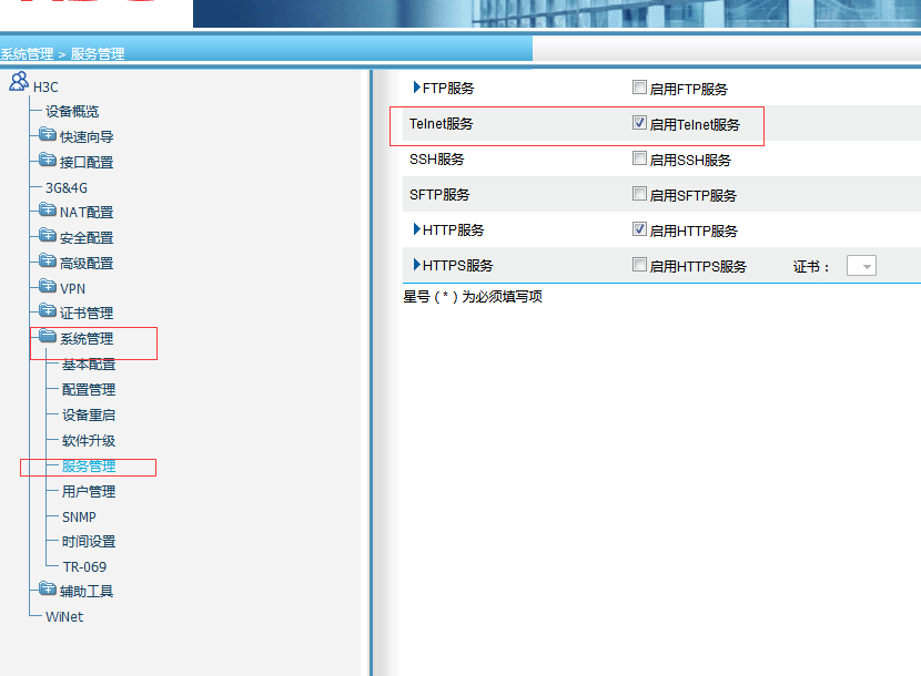

用telnet登陆路由器.用什么命令修改端口映射?
我们用nat将80端口映射到指定的内网服务器,可是外网访问的时候,直接出现的是web管理页面.而且web管理页面没有提供关闭wan端口进行设备管理的设置,也没有提供web管理端口修改到其他端口的配置.这个web界面功能设计真的太差了.连水星 tplink都不到,设备概览的功能点击后几分钟没反应.华为的产品真让人失望.麻烦客服 将详细的telnet配置的说明说下.如何关闭外网80端口直接登录web管理界面而映射到指定服务器的方法给写一下.谢谢

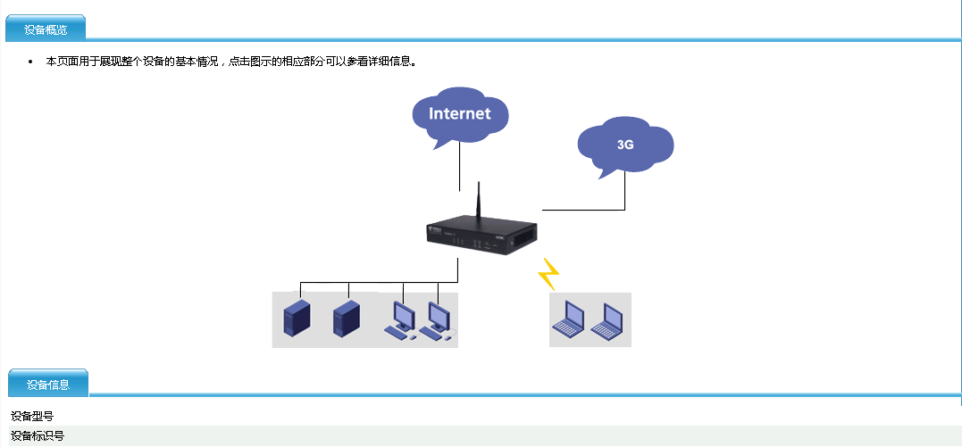

设备概览好不容易出来了.设备型号,标识号都不出来,都无话可说了.

1.web界面比较卡的互啊,建议您按照我们推荐的 浏览器的设置方式设备,应该会没有问题:
http://www.h3c.com/cn/d_201607/937256_30005_0.htm
2.可以使用ip http port xx这个 命令修改登陆web界面的端口,但是这个是全局生效的,针对这个设备的web界面生效。
3.还有就是配置nat,可以参考web手册:
http://www.h3c.com/cn/d_201607/937263_30005_0.htm
