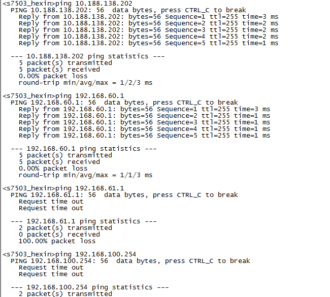

交换机三层7503做核心,wx6103旁挂,建立了多个vlan,只有2个vlan能通,只能vlan 60 和vlan888能通
有没有帮忙答疑的,比较急
交换机28口接ac ten-1/0/1
三层7503做核心,wx6103旁挂,建立了多个vlan,只有2个vlan能通,其他直接了一台poe 和7台ap
配置如下 :如附件

不通的地址表现能正确学习到吗?
除了vlan888和vlan60的可以,vlan 61或者vlan100的学习不到对方的arp列表,这是什么原因?

无线控制器没有指默认路由到核心?
核心和控制器的配置发出来看下吧,附件没看到文件
红烧牛肉面 发表时间:2019-08-28 更多>>
ip rou 0.0.0.0 0.0.0.0 到核心ip这条有的
zhiliao_uKJNg 发表时间:2019-08-28
如果没写,起码其他vlan的也不会通,主要学习不到arp列表,做出acc 直接对接也学习不到
寂东 九段
粉丝:226人 关注:3人
互联口是不是trunk口?有没有permit所有vlan通过 ?
