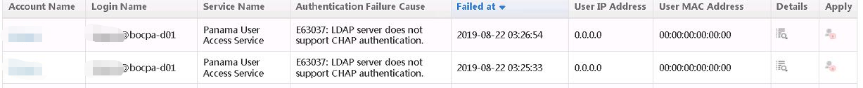

PC终端用iNode登陆提示认证失败,此时IMC失败日志显示

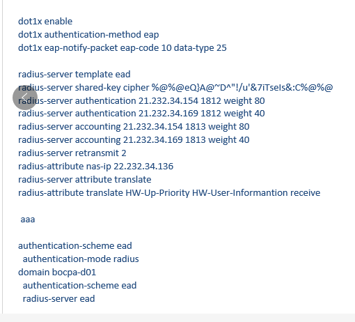

对接的是华为S5700交换机
配置为
急需帮助,谢谢

ldap认证不支持chap。在接入设备上把认证方式修改成pap试下
您好,我们在华为交换机上敲了 dot1x authentication-method pap,也不好使。。。 是不是华为交换机不太支持imc还是说别的问题

可是我的交换机是用的eap模式啊,eap也是chap吗?

PAP CHAP MSCHAPv2 EAP-MD5 EAP-TLS EAP-PEAP/ EAP-PEAP/ EAP-PEAP/ EAP-TTLS/ EAP-TTLS/ EAP-TTLS/ EAP-TTLS/ EAP-TTLS/ LDAP AD同步用户 √ × × √ √ √ √ √ × × × × ×

EPA有很多种,也不是所有都支持的
