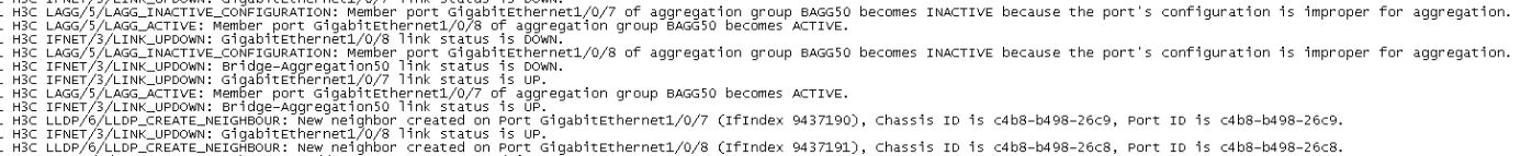

版本如下
配置了动态聚合加入了1/0/7和1/0/8口,对端是服务器lacp聚合,交换机上配置动态聚合,发现只能选中一个口。在log;里边看到如下的报错,是否是该端口不支持二层动态聚合。

检查一下两个设备端口的配置看看。log提示由于配置不一样导致无法选中
寂东 九段
粉丝:226人 关注:3人
对端是什么系统,用的什么聚合模式,如果是windows,让对端确认下,是不是动态聚合模式,如果对端是linux系统,linux系统由多种模式,在对端没改变的情况下,你把你这端的聚合口取消,两个口就用单独的普通access口试试
一般服务器那端做就可以了。如果是和linux对接注意一下对端bond模式
