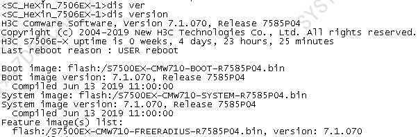

iMC平台版本信息:

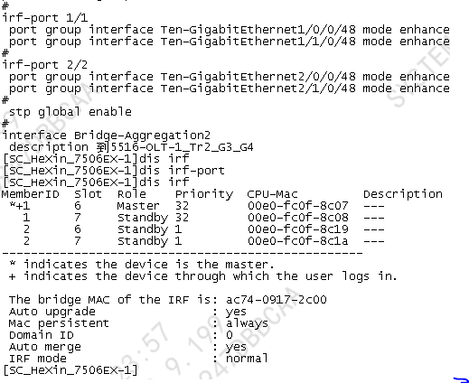

试一下 使用irf mac-address mac-address命令配置IRF的桥MAC为指定MAC地址,可以保证IRF桥MAC稳定
这个一般是指定master的mac地址为桥mac

这是irf配置和状态, 需要输入那个mac地址?
