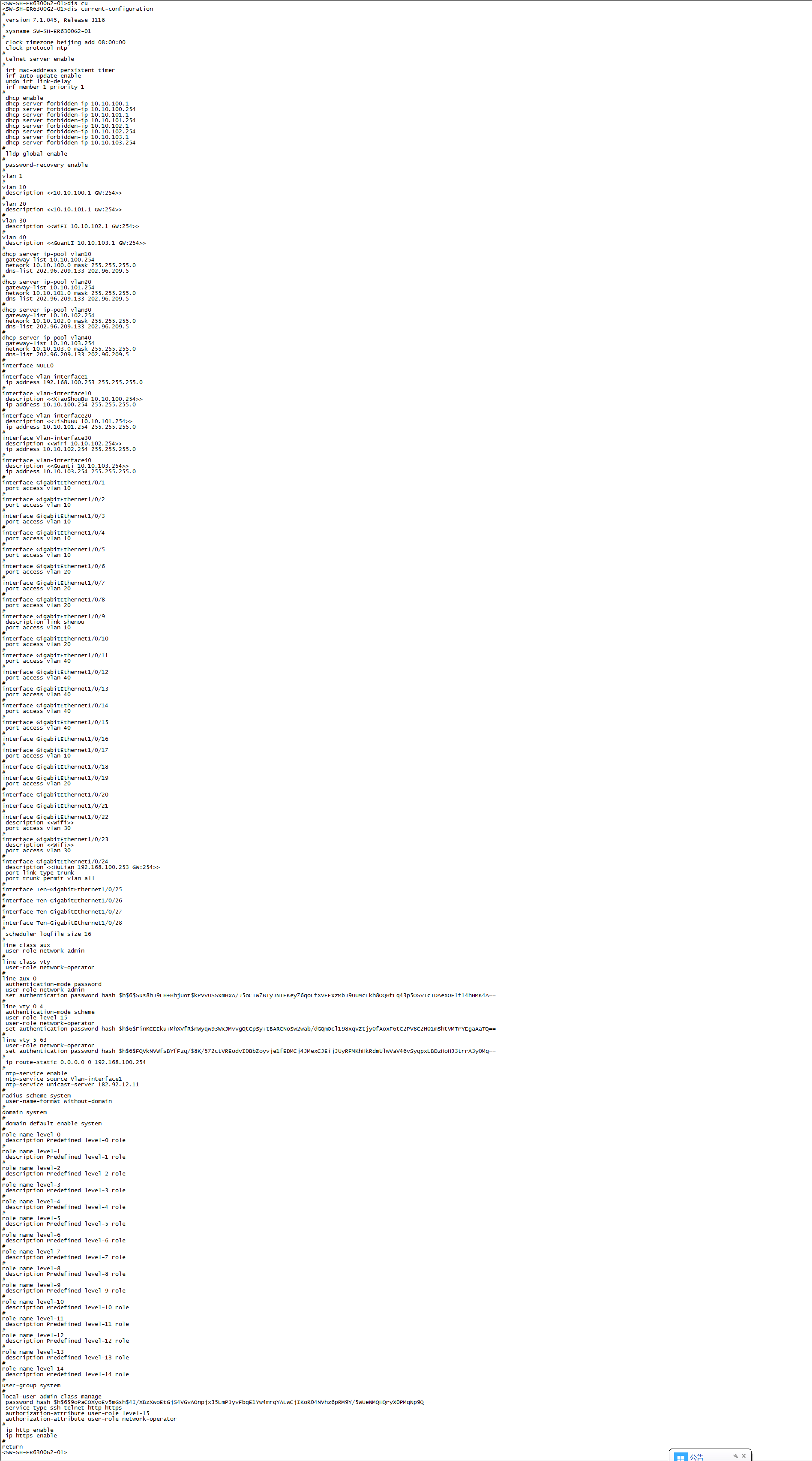

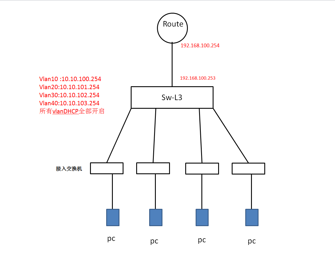

三层交换机里的vlan没有创建acl不能互通,路由是H3C ER6300G2,三层交换机:s5130。 图片为交换机配置

dis int brief 看下vlan虚接口是否是up的,不同网段互ping对端的网关能通吗?检查下终端双网卡、防火墙都有没有关闭

vlan都起来了,不通网段的网关都是能ping通的,就是里面的pc(防火墙已关闭)不能ping通

试过了,同台电脑不通vlan拿到地址有些地址可以互相ping通,有的不可以互相ping通,是不是这个交换机arp有数量限制

路由器上有指向终端网段的路由吗?
路由上回程路由都写了

这样配置没有问题啊,PC之间可以互通啊!
