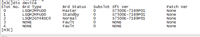

S7503E原来有一个48口电口网卡,现在业务需要,增加了两个 24口光口板卡,但是安装后设备不认这两个板卡,需要什么配置吗?

可能是版本与板卡适配问题或者板卡槽位与业务板槽位转发模式方面问题
1.版本适配可以在官网版本说明书版本配套表查看是否适配
http://www.h3c.com/cn/Service/Document_Software/Software_Download/Switches/Catalog/H3C_S7500E/H3C_S7500E/
2.板卡槽位与业务板槽位转发模式方面问题
http://www.h3c.com/cn/d_201808/1102789_30005_0.htm
http://www.h3c.com/cn/d_201907/1214532_30005_0.htm#_Ref532564757

估计是不适配或者软件版本的原因

软件版本太低,不支持你的信板卡,去官网查询最新版软件说明,如果你的板卡都支持的话。直接升级就可以了

如何排除一下?给个思路,谢谢

你的板卡和引擎适配吗?把板卡和引擎的型号发上来看看,如果适配,把交换机升级到最新版本
