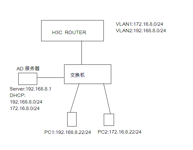

我这里有一台msr2600cmw520r2516p19 路由器,上面看到可以配置多VLAN的,但是不知道怎么配置VLAN间互访?
我现在有二个 VLAN :172.16.8.0/24  与 VLAN:192.168.8.0/24
想配置AD服务器(192.168.8.1),让上面的二个网段同时上网与互访
可不可以提供下相关的说明书,或者操作方法、流程等
谢谢

你这个交换机和路由器是怎么互联的?这个互访感觉应该在交换机上做
如果是可管交换机的话,是在交换机上做互访的,但是现在只有傻瓜的交换机 而且看到路由器上面也有VLAN的,所以想问下可不可以直接在路由器上面做

这两个vlan的名称叫什么? 路由器和交换机的vlan虚接口配没有?干脆把两个设置的配置贴出来看看

VLAN1/VLAN8, 交换机是傻瓜交换机

那就在把所有vlan的网关设到路由器上,包括192.168.8.0/24段,也就是给AD换个地址

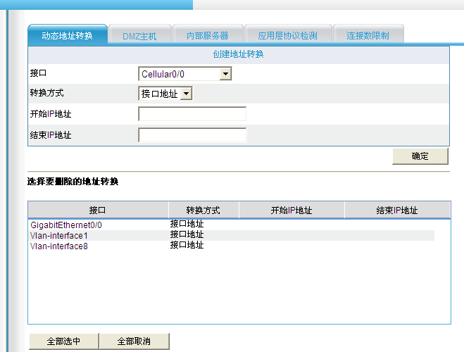

如下图这样的配置可以不?
好似我一改,所有的都不能正常上网了
