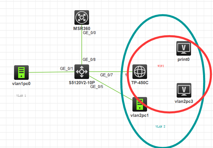

Vlan1 和vlan2 可以互通,但是其中有一台无线打印机不能被vlan1的电脑ping通也不能访问。
vlan2里面的电脑可以ping通
是什么问题?

看看无线接入点上是不是开启无线隔离功能了 ?如果开了,关闭掉

看无线打印机上的路由情况吧
打印机上有路由?
