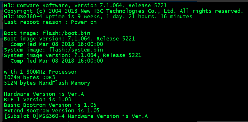

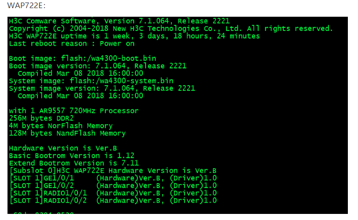

现在的组网是3台WAP722E,外加1台MSG360控制器。 请问 能否限制一台电脑只能连接特定的AP?
版本如下:
AC控制器:
