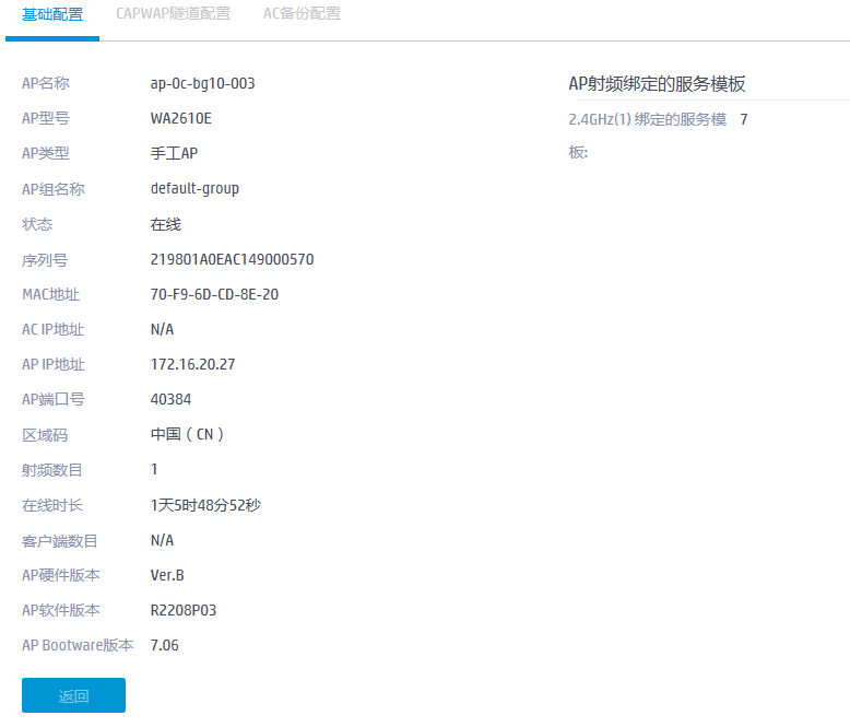

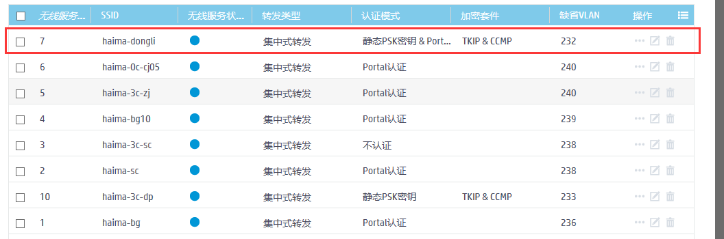

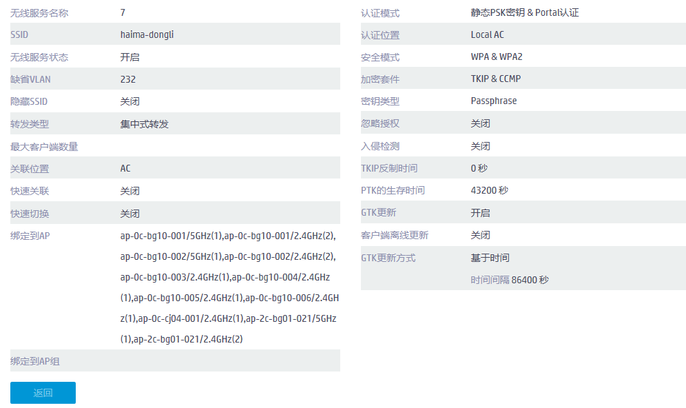

老控制器3510E上在使用的AP 2610E、2610H,需要做迁移至新平台V7版本的3510H上,新创建的SSID模板,其他型号5630X、4320X都可正常发射信号上网,单老型号已经获取到IP地址,说明网通,SSID模板也显示绑定成功,但是无法发射SSID信号

需要确认服务是否enable,故障ap的2.4g和5g是否都存在问题,如果可以命令行操作,可以进入ap的隐藏视图(probe),再查看dispaly ar5 1 statisitc中beacon的统计,反复输入该命令查看beacon统计是否增长。
刚确认了 这是型号在新控制器上是新模板,注册完射频没有开启,但是这个AP参数多少合适 请教下。。我把截图附上

这几个参数如何填写
