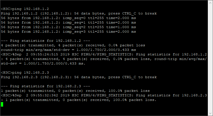

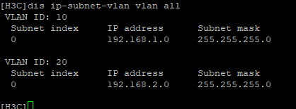

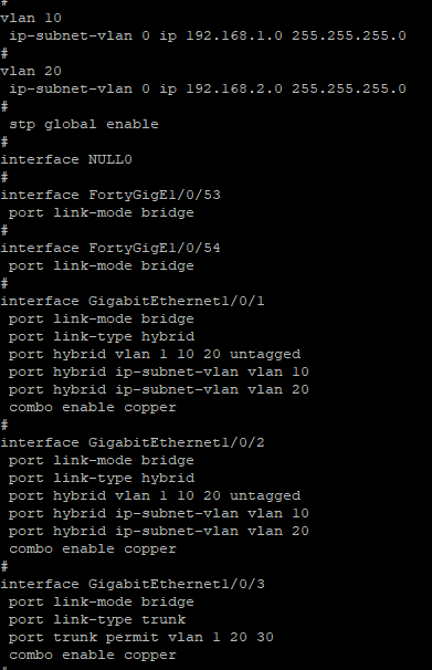

基于ip子网划分vlan,但是都是属于vlan1 ,不可以自动获取到vlan 10 20下,同网段可通,不同网段不通,请大佬帮忙解答!

默认情况下,所有端口的pvid都是1。vlan不互通,是因为你没有设置每个vlan虚接口的地址,然后交换机就没有自动配置vlan段之间的直连路由,没有路由,当然ping不通。

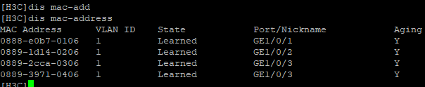

10段地址和20段地址都在vlan1 内。vlan10 和vlan20没有地址吗? 同是10网段的可以互通,同是20网段的可以互通。需要的功能已经实现。are you konw? 只是交换机不能自动将pc地址划分到对应的10网段或者20网段内。

不同网段不在一个vlan下,需要走路由实现互通
我的问题点在于不可以自动获取到vlan 10 和 vlan 20 下, 基于ip子网划分vlan?
