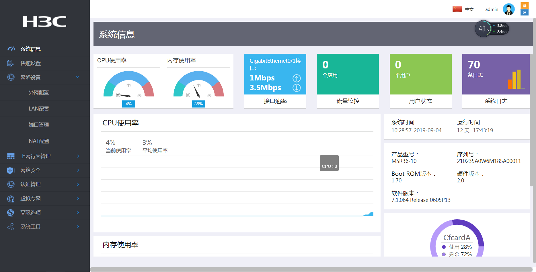

MSR36-10 可以配置几个WLAN口  WEB界面如何配置?

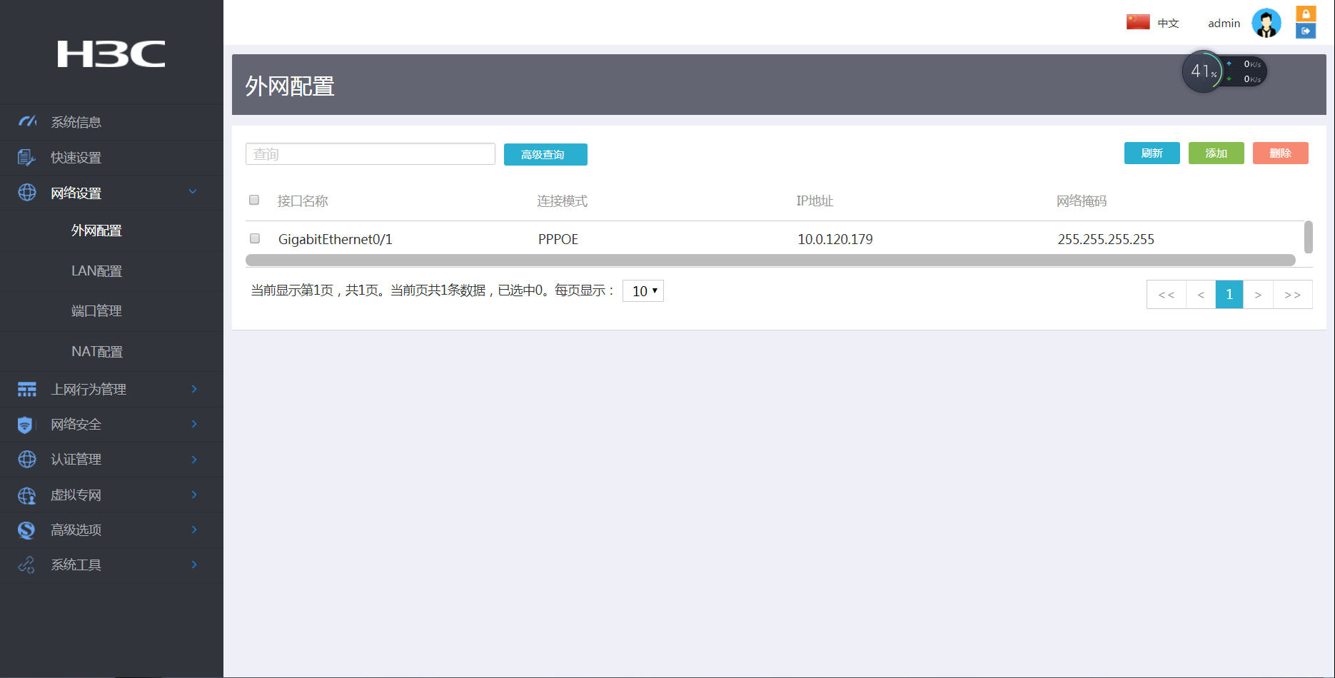

添加外网接口,在第二张图的右上角选择添加,你外网是PPPoE的,IP是对端分过来的,不能在本地修改掩码

3610上3个电口都是三层口,都可以用作wan口,如果要在web上选的话,需要先去选择应用场景,是单WAN场景,还是双WAN场景,之后,在首页才能显示出来WAN口

最多只能2个出口,因为一共就是3个口(有个口是光电复用),要留一个接口接内网

帮忙看看怎么配置下一个WAN口 还有 这个界面能不能该子网掩码 能不能生效
