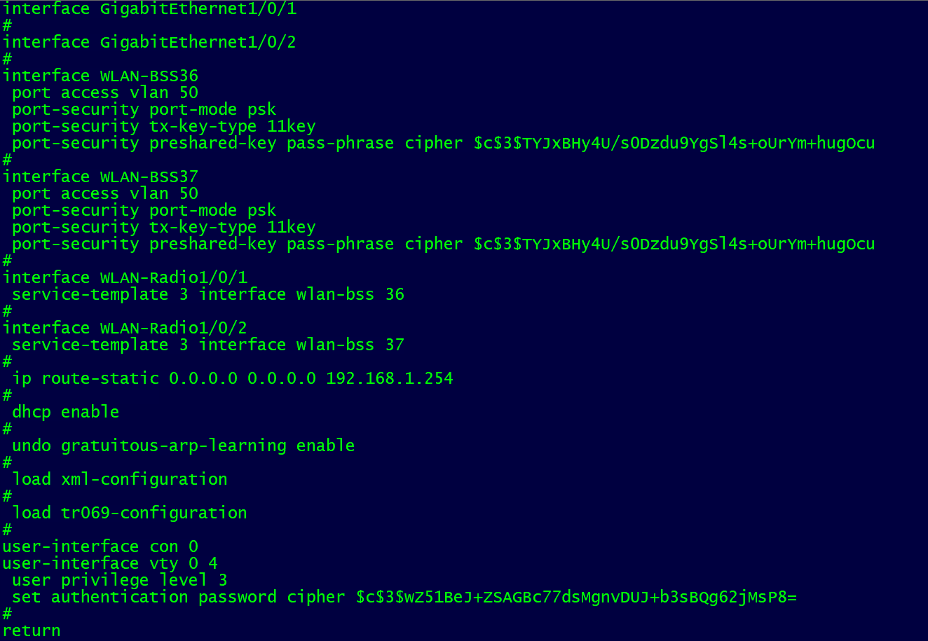

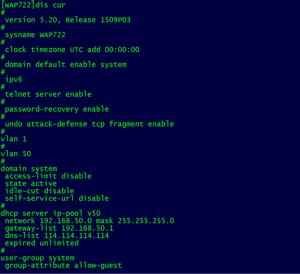

WAP722胖AP,直接在AP上部署DHCP不成功,连接不上无线。
哪位大佬能帮忙看看配置有没有问题

dhcp enable了吗?
谢谢,port-security enable开启后正常使用了

嗯嗯,使能了
2022冲冲冲 发表时间:2019-09-04
同样方式,做了个不加密的就连上了,看来是认证出问题了,不知道哪一步配错了
port-security enable了吗
池塘边的榕树 发表时间:2019-09-04
2022冲冲冲 发表时间:2019-09-05
