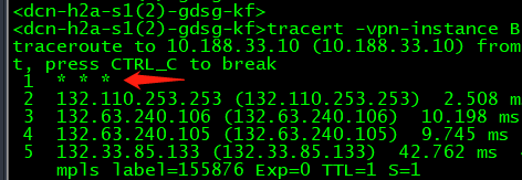

如图tracert时怎么打开ICMP回显,让它可以显示出IP,而不是***
在那台设备上开启一下2个功能:
1、开启设备的ICMP目的不可达报文的发送功能,H3C设备对应命令:ip unreachables enable
2、开启设备的ICMP超时报文的发送功能,H3C设备对应命令:ip ttl-expires enable
粉丝:32人 关注:5人
对应跳数设备开启如下两条命令:
[H3C]ip ttl-expires enable
[H3C]ip unreachables enable
谢谢
