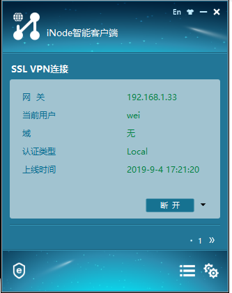

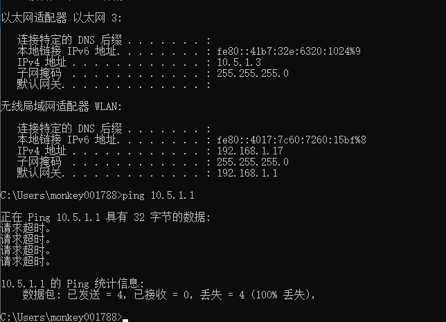

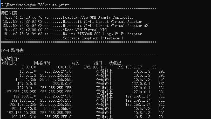

防火墙F1000-C-G上部署SSLvpn,然后通过iNode拨号连上,也获取到SVPN地址了,但是连网关都ping不通,PC上防火墙已经关闭了,具体如下
求大神解读

好像这是正常的,ping不通VPN的网关,但是内网主机可以ping通外网主机的VPN地址,VPN功能正常使用。
