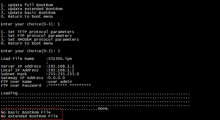

传上去就显示这样

交换机硬件有问题,400更换吧。

看提示 是bootrom 文件找不到
1.怀疑内存不够
2.怀疑IPE,解压后 没有这个file,升级使用的版本没问题吗

版本是对的
