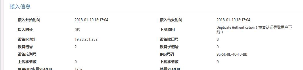

现在在某台终端,可以访问portal认证界面,输入账号密码,登录成功。但是上不了网,不能ping通网关。在IMC服务器的接入明细里发现该用户的接入时长都是0秒或者1秒,且存在大量的信息。
查看详细信息,下线原因,重复认证导致用户下线。(在IMC的用户已经设置了允许同时在线终端数为100)

问题:用户通过portal界面认证后,提示上线成功,但是不能上网。在IMC服务器上,查看用户接入明细,发现该用户接入时长不正常(0秒和1秒),而且存在大量的信息。查看详细信息,下线原因:用户重复认证导致用户下线。在IMC服务器上该用户的同时在线数量已经设置为100,所以排除两个终端用一个账号登录导致的问题。查找了很多配置,都没有发现原因。开启调试,将portal服务器的日志信息设置为调试,UAM服务器的日志信息设置为调试。在设备侧开启调试:

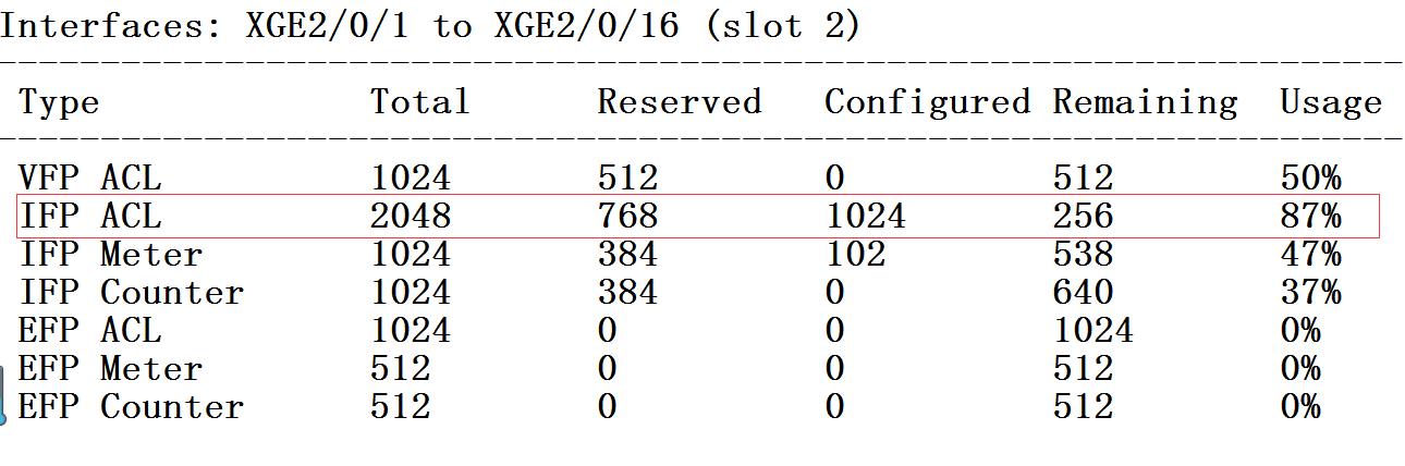

查看ACL资源
system
probe
display qos-acl resource
在设备的ACL资源里看到
发现slot2的设备资源不足,导致设备将用户强制下线,而客户的终端一旦产生访问网络的流量,无感知认证又将用户上线,导致用户一直在上线。
解决方法:
1.       portal free-rule 规则不要设置太多,这个规则会占用acl资源,将不必要的portal free-rule规则删除。
2.       slot2这个板卡上的接口,每个接口都是有大量的VLAN,而每个vlan都开启了认证,也会占用大量的ACL资源,可以将一些接口接到其他板卡上。
