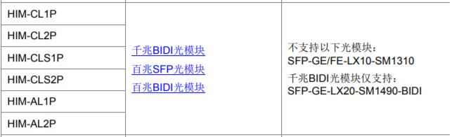

需要看下具体是啥板卡,然后看官网对应的接口模块手册,例如下面这样
