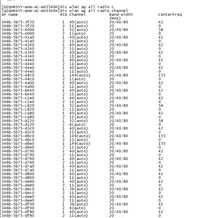

有个问题是我手机wifi个分析仪为什么只检测到5G,2.4G频道检测不到,是不是我手机不能同时联2.4和5G频段
粉丝:45人 关注:3人
auto的就代表radio下没有固定信道,建议绑定固定信道,5.8G可用信道为:149、153、157、161、165,若支持11ac,则还有5.2G的可用信道:36、40、44、48、52、56、60、64。(由于国家使用雷达环境中会与52、56、60、64信道冲突,因此常规模式下建议避开这些雷达信道,以免出现无线终端接入问题)。要看你的AP型号是有几个radio射频的,如果是两个的,那一般是radio 1是5G,radio2是2.4G ,只要radio enable 就可以用
