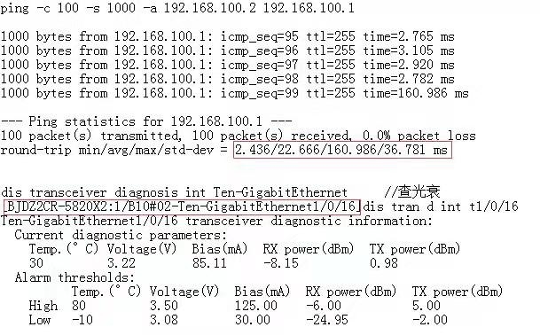

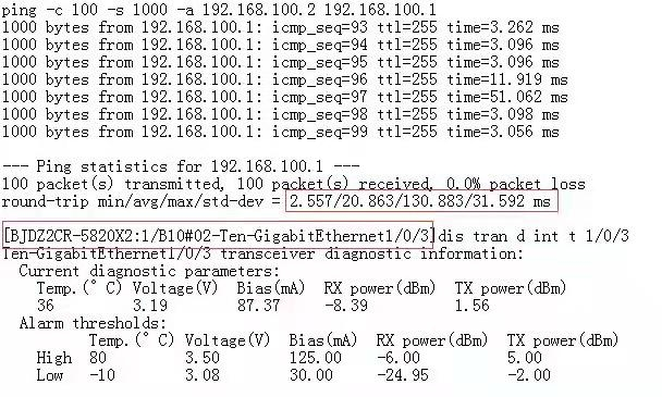

两台H3C S5820V2-52QF堆叠部署,系统版本Version 7.1.045, Release 2432P06
目前出现问题如下:
本端两台H3C S5820V2-52QF堆叠与对端两台H3C S6800交换机堆叠互联,使用6个10Gb端口做链路聚合。
现在测试发现其中三个端口,并且还在同一交换机上的延迟抖动较大,烦请在不考虑更换硬件设备前提下,帮忙分析一下问题产生的可能性,谢谢!

堆叠建立后,主设备的CPU负责处理icmp报文的回应
如果报文从备设备进来,报文会先上备设备的CPU,然后再CPU发包给主设备,主设备的CPU回包给备设备,备设备再回给源,而交换机的CPU较弱,经过多级CPU抖动会变大
交换机为硬件转发,不能用ping设备的抖动来判断设备的转发能力,两个是不同的过程
