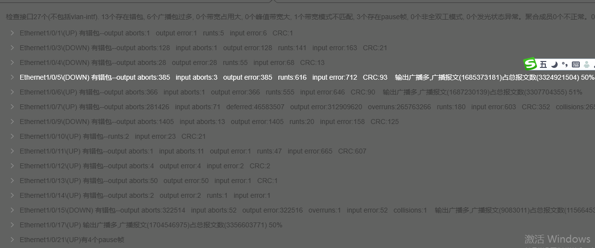

交换机端口收到大量错包及广播包
2019-09-06提问
  • 1收藏,3328浏览
交换机收到大量的错误包及广播包,部分端口监控无法显示
粉丝:13人 关注:0人
错包多为链路导致,可以更滑网线、光纤、模块测试下,看是否有增长
广播报文过多和组网有关,广播域过大导致
