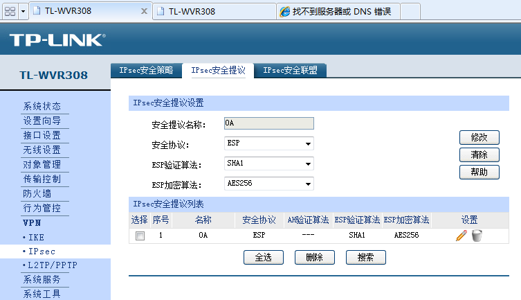

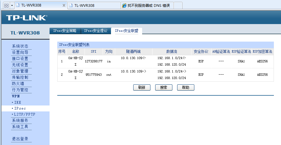

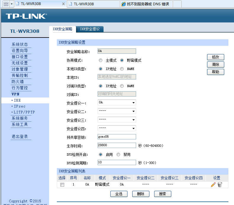

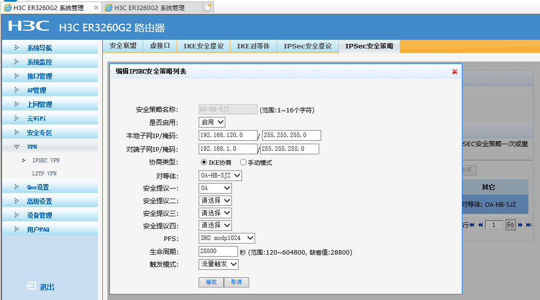

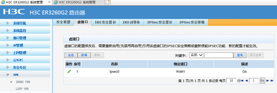

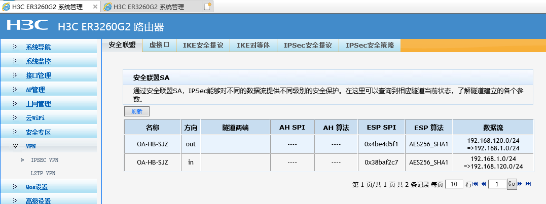

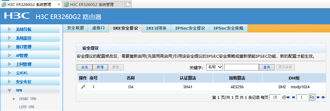

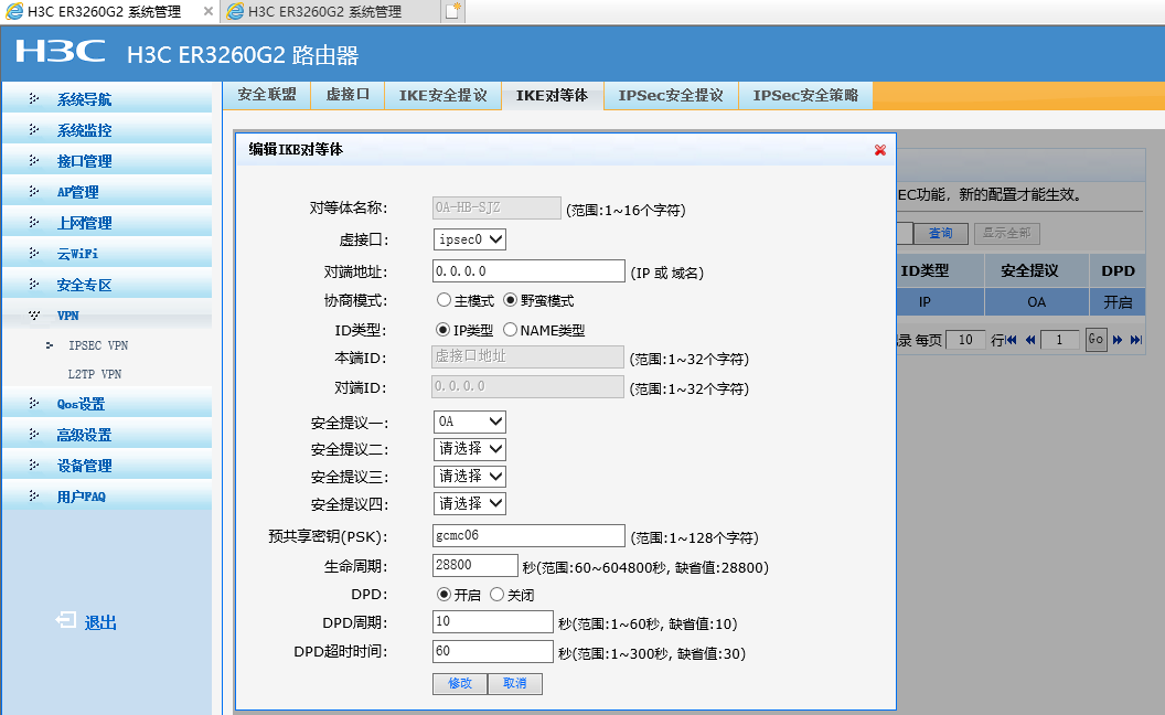

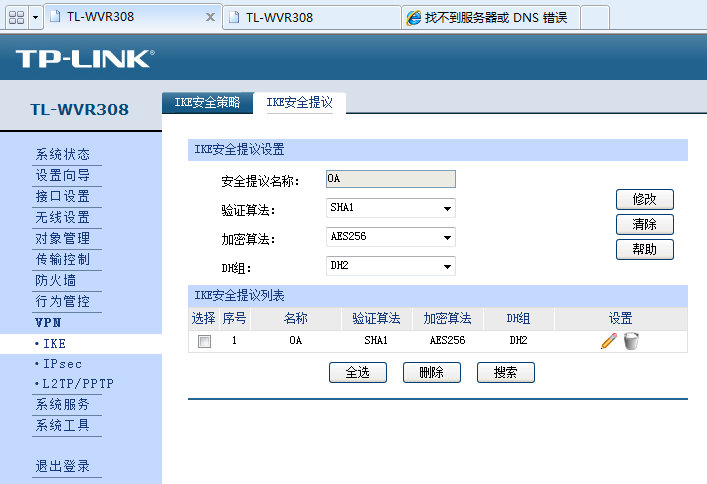

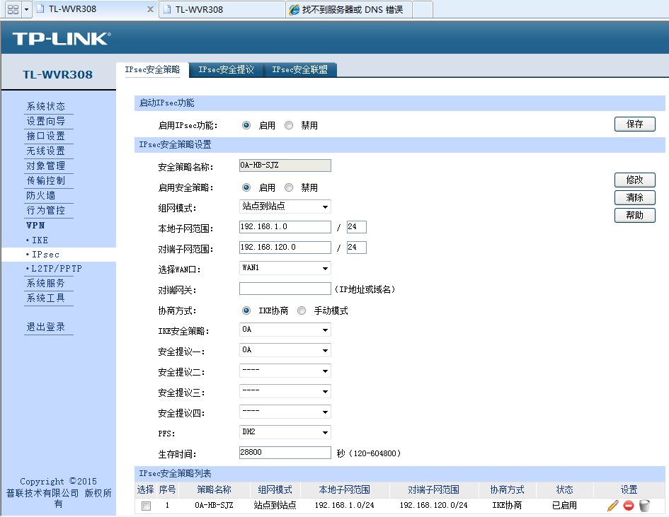

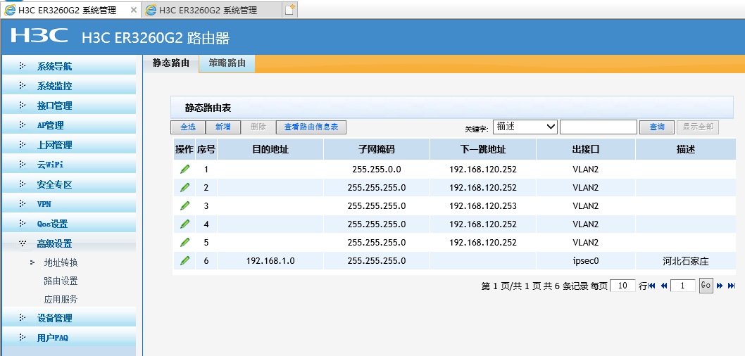

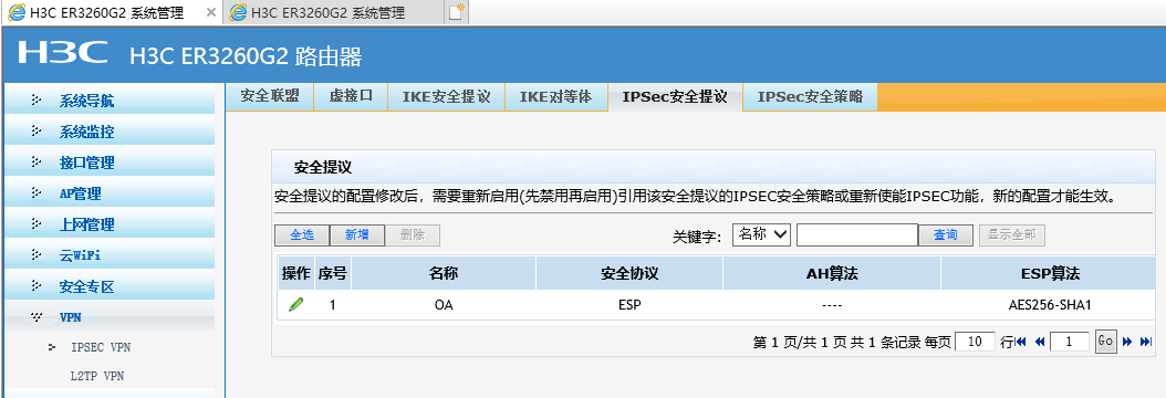

如题。本部的主路由设备是ER3260G2,WAN1有静态公网IP地址的直纤,WAN2口为PPPoE拨号的光纤;分支驻点路由器是TP LINK TL-WVR308,WAN口接没有公网IP地址的PPPoE拨号的光纤。
具体设置见下面截图:
看了一下配置没有问题,隧道已经建立成功了,两边的路由都指定了,访问不通,这个要抓包看了
