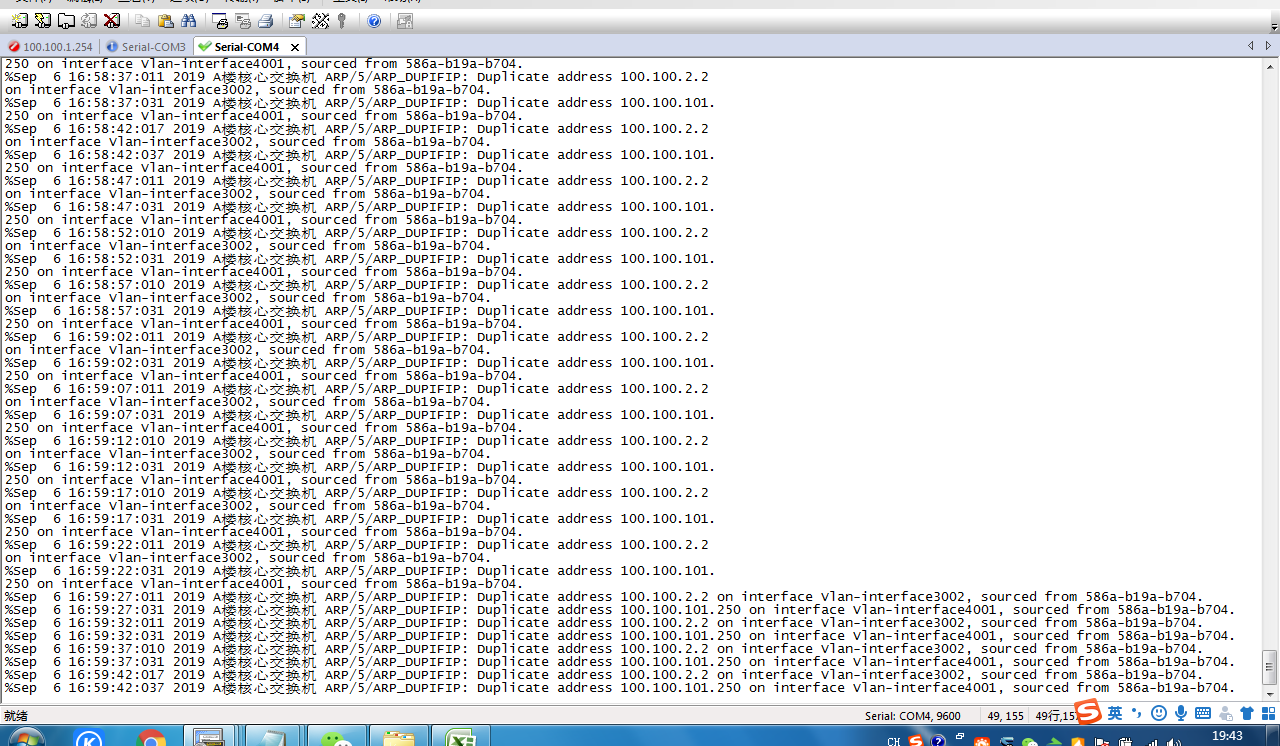

新配好的7706的交换机 和上级交换机使用链路聚合,开启TRUNK,接上设备后超级终端很多提示是什么意思,谢谢
如图:

地址冲突,设备上和其他设备地址冲突了
