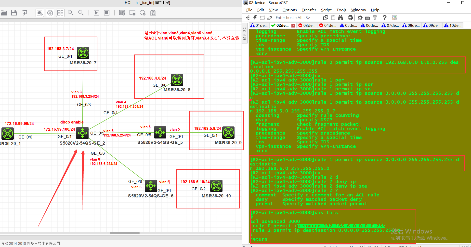

划分 多个vlan, 然后设置 acl 要求 vlan6可以访问全网,vlan 3,4,5之间不能互访,(避免病毒互相传播)
我的思路,创建acl 后, 首先允许192.168.6.0 可以访问全网,
之后写全网可以访问192.168.6.0网段,
再写192.168.0.0 /16 之间不能互访
最后允许所有网段访问外网.
现在这样写了,acl 没起作用, 求指教

acl的配置没有问题 但是根据之前反馈的情况来看,设备上面acl 完全没有匹配到 建议调用在对应的VLAN 接口测试看看
