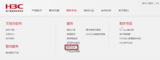

1) 登录H3C官网:http://www.h3c.com.cn/ ,鼠标指向首页页面上方的”服务支持”,此时会自动弹出以下界面,点击“服务”里的“授权业务”。

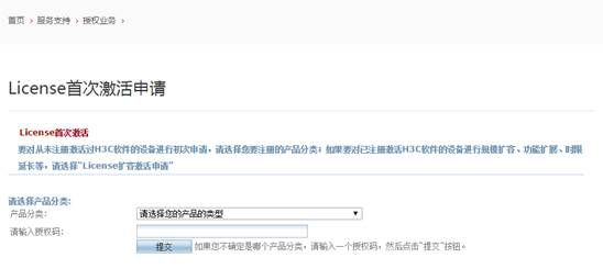

2) 进入 “License首次激活申请”界面:

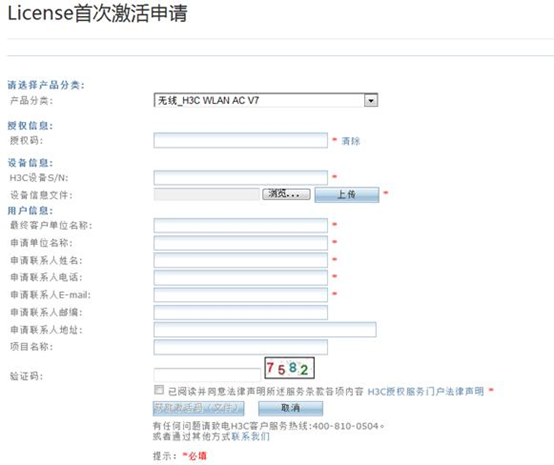

3) 根据License授权方式,产品分类的选择如下图所示“产品分类”中选择“无线-H3C WLAN AC V7”。
4) 之后弹出的设置,“授权信息”(《软件使用授权书》上的授权序列号)。“设备信息”包含两个SN和设备的信息文件。
其中SN为21开头的设备的固有序列号,20位的数字或字母。。http://help.h3c.com/robot/p4data/images/3c263ebd079d41cda3e2bb1872ba5e56/image4.png该序列号不是《软件使用授权书》上的授权序列号。设备的信息文件就是刚才下载的did文件。
5)如果上一步的信息填写无误,系统将提示操作成功,且对话框中附有已经申请下来的License文件的链接,点击并下载License文件到本地PC(或者登陆申请时填写的邮箱下载)。

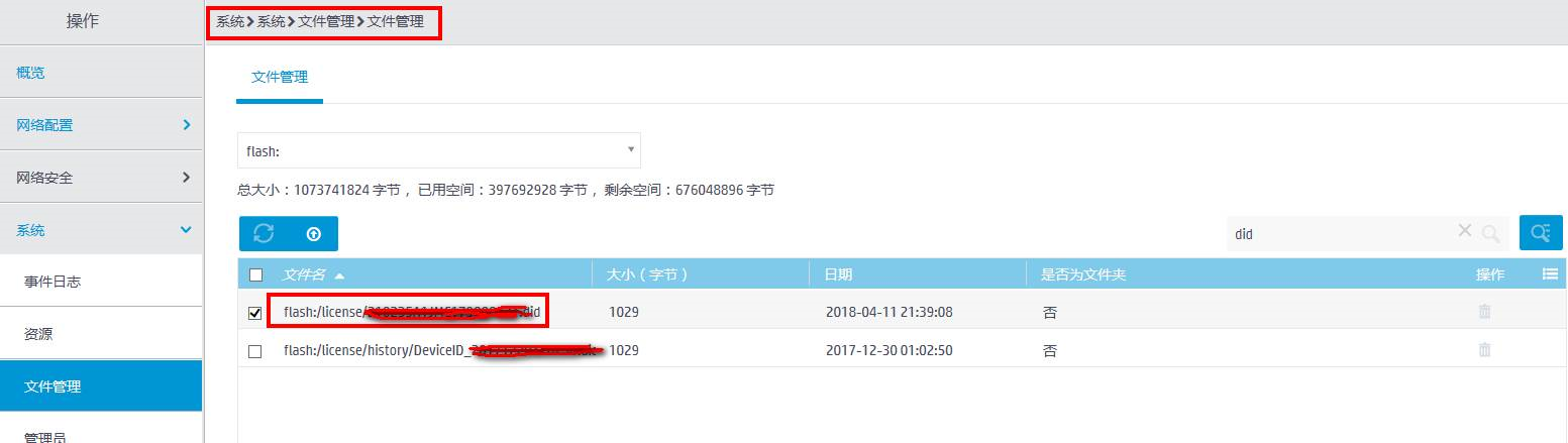

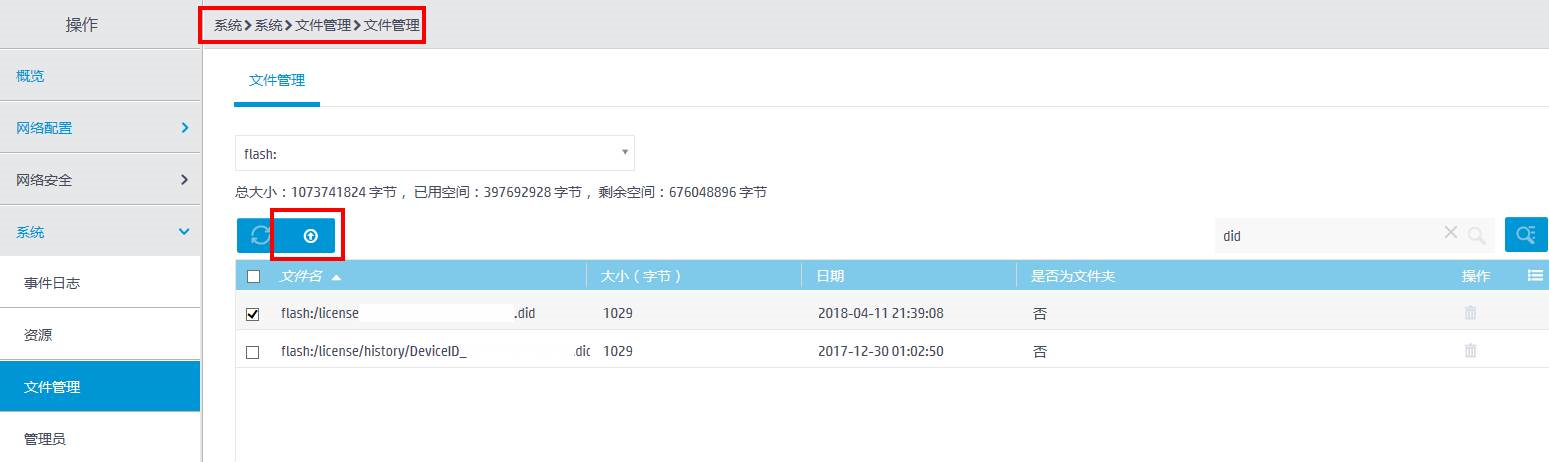

我那个授权书的码找到了,但是注册不上,那个设备信息文件是啥玩意。
孤居 发表时间:2019-09-09
参考案例配置中的第2步
AVAYA 发表时间:2019-09-09
回复AVAYA:
我的web界面上文件管理这一项
孤居 发表时间:2019-09-09
回复AVAYA:
没有文件管理
孤居 发表时间:2019-09-09
这里;
