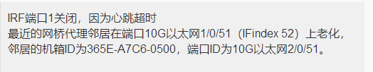

大体配置如上,但是在模拟器中试了很多次都无法完成视频教学中的效果;

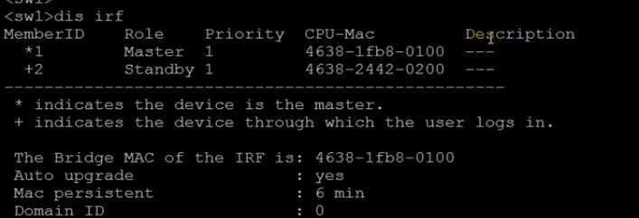

视频效果:

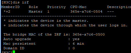

我的效果:

看一下限制,需要同样的型号,同样版本的设备才行
老哥老哥,我这是模拟器噢,小白初学,现在正在试验呢,但是做不成

实验目的:
在两台核心交换机上使用链型搭建IRF堆叠,使用2条万兆线路做链路聚合,增加带宽与线路备份,在所有设备上配置vlan、端口类型、ospf、stp等。当IRF1与IRF2任意一设备出现故障,均可以正常通信。
创建IRF
IRF1配置———————————————————————————————————
Interface range ten-gigabitethernet 1/0/49 to ten-gigabitethernet 1/0/50
Shutdown
Quit
Irf-port 1/1
Port group interface ten-gigebitethernet 1/0/49
Port group interface ten-gigebitethernet 1/0/50
Quit
Undo Shutdown
Quit
<IRF1>save
Irf-port-configuration active
IRF2配置———————————————————————————————————
Irf member 1 renumber 2
<IRF2>save
<IRF2>reboot
Interface range ten-gigabitethernet 2/0/49 to ten-gigabitethernet 2/0/50
Shutdown
Quit
Irf-port 2/2
Port group interface ten-gigebitethernet 2/0/49
Port group interface ten-gigebitethernet 2/0/50
Quit
Undo Shutdown
Quit
<IRF2>save
# 等待IRF2自动重启 堆叠搭建完成
