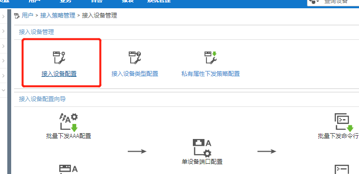

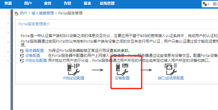

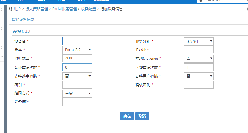

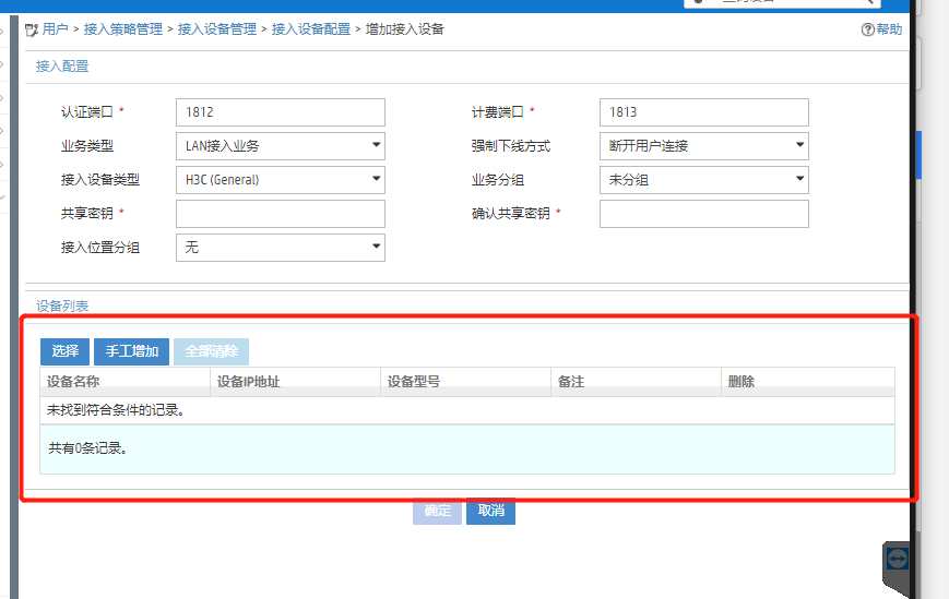

IMCPORTAL里的接入设备配置和portal里的设备配置最多可以添加多少台。不是纳管哦
2019-09-10提问
  • 1收藏,2569浏览
配置PORTAL需要配置接入设备配置和portal里的设备配置,那么这个接入设备和portal里的设备配置中最多可以添加多少台?或者说200多个网关需要配置portal,IMC中接入设备配置和设备配置可以添加那么多吗?达到的话需要什么硬件配置

研发侧在实验室测试了一下,目前加1000台是没有问题的,再往上的话由于性能等原因会有限制,随后会在后期版本中优化。
FJY 七段
粉丝:4人 关注:0人
200个应该可以,硬件规格是看上线用户数的
够了够了
