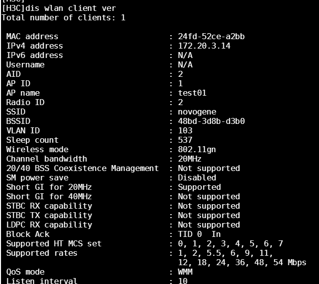

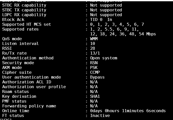

集中转发,AP下只连了一个客户端,客户端ping AC延迟较大,最小50ms,会有丢包。AP下查看空口利用率如附件,已经尝试更换2.4G channel 为 1,6,11后空口利用率基本没有变化,请问是2.4G干扰严重么
