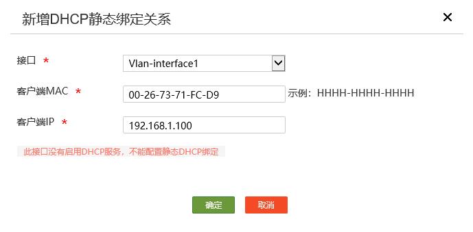

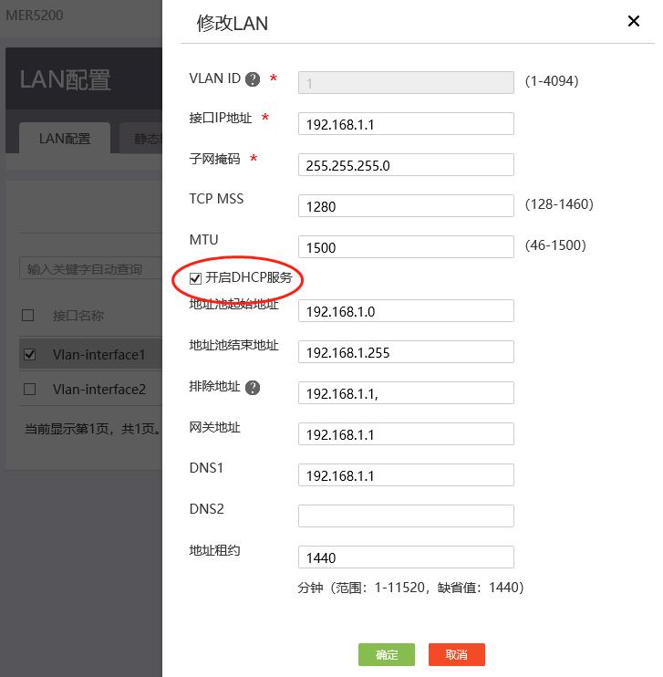

提示没有启用DHCP服务,如图一;但是查该接口,开启了DHCP服务了啊,如图二。

你哪儿能把“192.168.1.1”设为排除地址呢?排除地址是指你设为静态地址那几个。而且起始地址也不对,192.168.1.0是指整个网段,不是指一个单一的IP地址,起始地址应改为“192.168.1.2”。
先谢谢啊,起始地址改为192.168.1.2,排除地址改为192.168.1.100,保存,然后结果还是图一
zhiliao_Q1siX 发表时间:2019-09-10 更多>>
这个选中开启DHCP时自动加上的啊,我把这个排除地址删了,还是没用啊。
