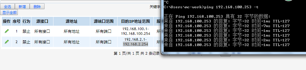

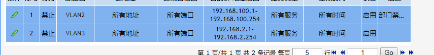

设置了各个LAN口都 是自己 的VLAN号,允许同过的VLAN也都是各自的VLAN号,还是会互通,感觉VLAN没起作用,防火墙也设置了和别的网络不通讯

出站通信策略中设置 已经设置过了,还是不起作用

VLAN是隔离不了三层之间互访的,如果需要限制网段之间不能互访,需要在安全专区-出站通信策略中设置,比如有两个网段,192.168.1.0/24和192.168.2.0/24,源IP地址段配置192.168.1.1-192.168.1.254,目的IP地址段配置192.168.2.1-192.168.2.254,这样配置完1网段就不能访问2网段了
