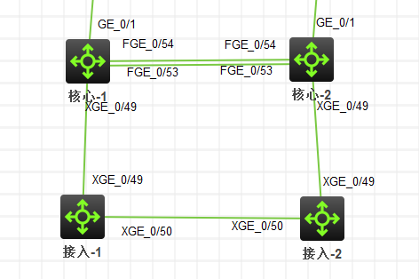

两台交换机之间走纯二层模式,要怎么进行配置,如下面拓扑图,接入交换机要和核心进行通信,只走纯二层模式,需要怎么配置

纯二层模式的话,两个核心之间做个链路聚合,其他的交换机都不用做配置,这个要根据具体的需求而定
那就是两个核心上互相写到对方网段的路由就可以了,比如PCA是1网段,PCB是2网段,核心A是10.1核心B是10.2,核心A上配置目的地址是2网段,下一跳地址是10.2,核心B上配置目的地址是1网段,下一跳地址是10.1,核心和接入之间做二层互连就可以了

例如接入交换机下接了一台PCA,划分到vlan700,PCA通过接入-1,到达核心,核心之间走三层,再到另一台接入-2下的PCB,这两台PC之间能够互通

交换机和交换机之间,哪存在三层呢,只有三层交换机、和路由器内部才存在三层交换
