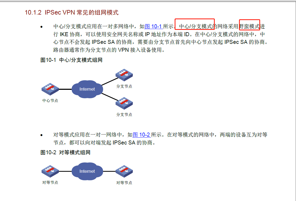

有ABC三地均有一台ER3260G2设备,每台一根线路接到外网,想通过IPSEC vpn进行互联,达到AB,BC,AC互联的效果。其中AB有固定IP,C有域名。现AB(主模式)、AC(野蛮模式)可以互联,但是BC(野蛮模式)不能互联,其中AC和BC配置模式完全一致,如都是用的野蛮模式。查看日志发现B有发协商数据和协商超时的数据。怀疑是A在中心/分支模式中的角色为中心角色,C为分支角色,而B与A联通过程中也是分支角色,导致BC无法协商成功。问题:1、推断是否正确?如何确定?2、如何配置可以控制在中心/分支模式中的角色?3、如2不能控制,此三设备能否达到需求,或者如何最小程度的改动可以达到目的?谢谢各位大佬

使用野蛮模式,配置hub  spoke vpn即可

此设备是图形界面的,也没有hub spoke之类的选项T_T
zhiliao_jCJh3 发表时间:2019-09-11
参照下面链接配置 http://www.h3c.com/cn/Service/Document_Software/Document_Center/Routers/Catalog/ER/ER3100/Configure/Typical_Configuration_Example/H3C_SOHO_Router_IPSec_VPN_CG-V1.03/

设备上实际不区分总部还是分支的,BC就按照AC的模式去配置就可以了
BC和AC配置几乎一致,就是一些密码什么的不一样,但是协商不成功
