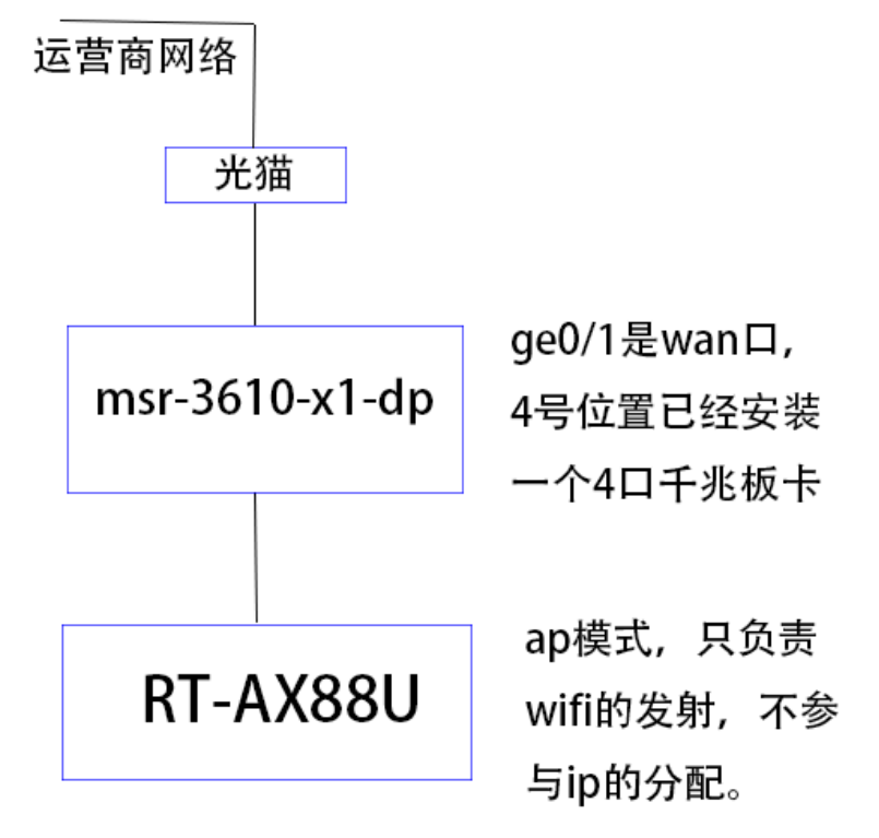

以前一直是光猫拨号路由dhcp连接的模式访问网络的,现在这个路由改成pppoe拨号来接入运营商网络的。可是这个路由器处于pppoe拨号下,无论是Windows还是移动设备都能检测到存在网络,可是就是不能访问网络。web界面可以看到pppoe拨号已经成功了,通过console口查询到pppoe拨号成功并且wan口已经获取到运营商下发的ip,掩码,和dns。配置如下ge0/1口作为wan口,配置了pppoe拨号接入运营商网络。ge4/0~3是处于vlan1的4口千兆的板卡。测试ping,nslookup,tracert命令均能通过。但是大部分网页是显示连接被重置,只有一小部分网页能访问,比如h3c官网,it之家等能正常访问,pc和手机各种应用的客户端app需要联网的全部都无法使用。可是把ge0/1连接改成dhcp,光猫改来拨号就是正常的,我想发挥这个路由的性能,所以不想用光猫拨号。已尝试清空所有的配置,设置指定wan口的mtu值都不行,最后无意间发现把网线插到ge0/0端口,这个网线再连接到设备上,这个设备访问网络就是没有任何问题,而同样的网线插到ge0/2,ge0/3包括板卡的端口ge4/0~3都是只能检测到网络,大多数网站和服务是无法使用的,但是实际上只有很少一部分网站能正常访问。

g0/0和g0/1应该是一个板卡上的,所以,最好看下诊断信息中有没有什么异常信息。
zhiliao_qkcLg 知了小白
不要板卡试试 ,
