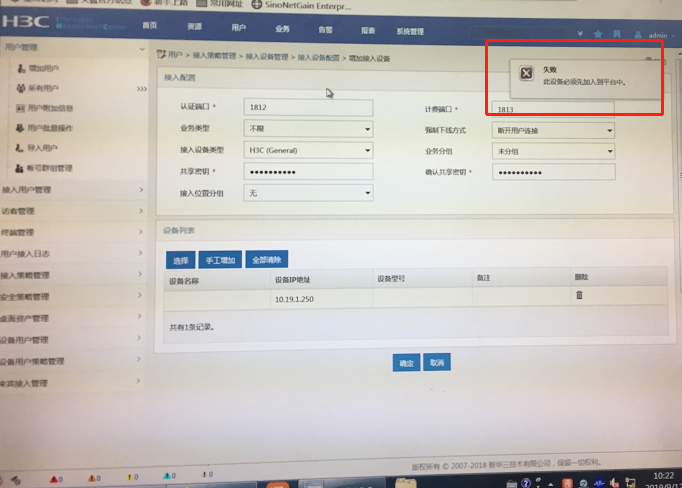

有一台交换机新上架,在web管理界面配置对新的交换机做准入策略(对接入用户进行dot1x认证,inode拨号),在用户>接入策略管理>接入设备管理>接入设备配置>增加接入设备>手工添加,发生报错,提示“此设备必须先加入到平台中”

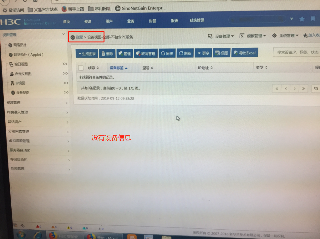

查看原有的,能做准入的交换机配置,在资源>设备视图,没有发现有设备信息
请问是在哪里添加设备进平台?

应该是没有配置SNMP参数,识别为PC了,菜单栏有一个视图,点击包含PC可以看到,点击那台PC进去后右边有个配置SNMP参数,与设备保持一致测试通过即可。
ZZK 一段
应该先利用snmp参数纳管  然后在添加吧
